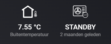

@trietsch, Het valt mij op dat mijn quatt in homey nu al 2 maanden op standby staat op de variabele “controle modus” en “warmtepomp modus”. alle andere waardes (zover gebruikt) worden wel geupdate maar deze niet. wat kan het zijn?

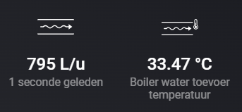

deze wordt bv wel geupdate.
Heel simpel: de waardes zijn in al die tijd niet veranderd. De Homey app update altijd alle waardes, of ze nou veranderd zijn of niet.
Homey checkt echter zelf of de waardes aangepast zijn. Als dat niet zo is, dan wordt de datum en tijd van de laatste wijziging gebruikt.
Dit is dus verwacht en correct gedrag, maar ik snap dat het verwarrend is.
Edit: dat standby niet wijzigt in een andere waarde lijkt me sterk trouwens. Ik zal in de code moeten duiken om te kijken of daar wat aan de hand is.
