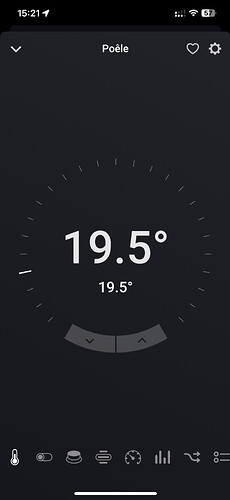

L’app fonctionne très bien, mais pour mon usage j’ai deux points que j’aurais besoin de pouvoir ajuster:
  • le min du thermostat (j’utilise Heating Scheduler) et en journée d’absence je baisse à 16°C mais dans l’app le min est forcé à 18°C.
  • passer sur une cible de température avec une précision à 0,5°C avec la sonde temperature externe et ma configuration de pièce ce serait plus gérable.

Bonjour.
J’ai une version en cours de tests.
  • Elle intègre déjà le pas par 0,5
  • L’utilisation d’une sonde externe est possible depuis le début
  • Aucun pb pour faire un min à 16ºC

Oui tout à fait pour la sonde externe cela fonctionne bien.
Donc min 16°C et pas de 0.5°C dans prochaine version? parfait ce serait nickel. :ok_hand:
je pensais que c’était votre repo: GitHub - pierre-homey/palazzetti
Merci en tout cas !
C’est ça. Je viens de baisser la consigne minimal et de publier l’appli (2.4.0)
