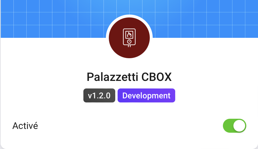

J’ai donc installé cette V12.
La CBox est bien vue
L’adresse IP est bien renseignée :
La CBOX est atteignable en direct via le navigateur.

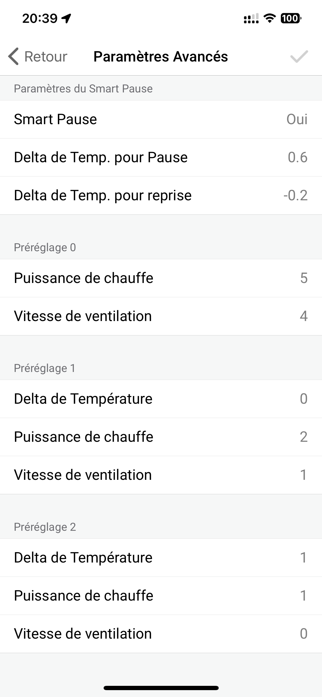

Petite remarque quand même le thermostat Netatmo est en mode tout ou rien. Ceci risque de provoquer plusieurs arrêt / relance du poêle sur une même journée et donc d’user la résistance d’allumage bien trop prématurément.
Je vous conseil plutôt de piloter la fonction de SmartPause depuis un flow pour autoriser ou non l’extinction du poêle quand la température de consigne est atteinte en fonction de la température extérieure.
Exemple
Quand température extérieur < 10º alors interdiction de la pause
Quand température extérieur > 10º alors autoriser la pause
Et enfin vous pouvez moduler automatiquement la puissance en fonction des températures dans les settings.
Le préréglage 0 étant quand la température de la pièce est < à la température de consigne.
Enfin je vous conseil d’utiliser un thermomètre externe (je n’ai pas dit extérieur) au poêle et de mettre à jour l’app avec un flow en fonction de celui-ci

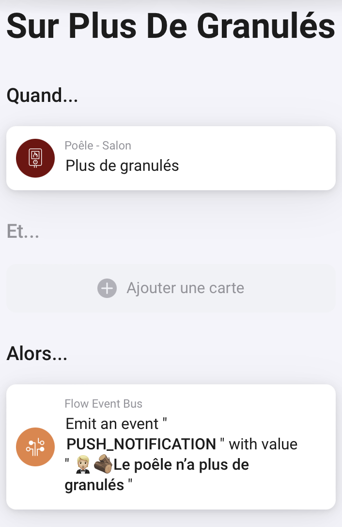

I’m using your app v1.2.0 and I am wondering if the alarm pellet is really working ?
I have a flow triggered by ‘plus de granulés’ and it has never run … even when there is no more pellets in the stove …

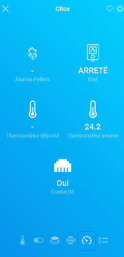

Futhermore, when I try to access to ‘alarm_pellets’, I got this error :

Ca ressemble plus a un flow qui contient un vieil équipement.
Tu n’aurais pas par hasard supprimer le device pour en recréer un ou peut être quand tu avais supprimés l’application.
Regarde avec l’appli de ton téléphone si il n’y a pas un flow avec un point d’exclamation
bon courage
J’ai donc attendu et l’alerte est effectivement arrivée.
Mais bien après que le poêle l’ait signalé.
Et, là, c’était vraiment vide et le poêle s’est arrêté.
Est ce la même chose chez vous ?
Cordialement
Homey se synchronise toutes les minutes avec la cbox. Suivant le contexte Il peut donc y avoir presque deux minutes entre le moment où le poêle indique le défaut et la remontée sur homey.
