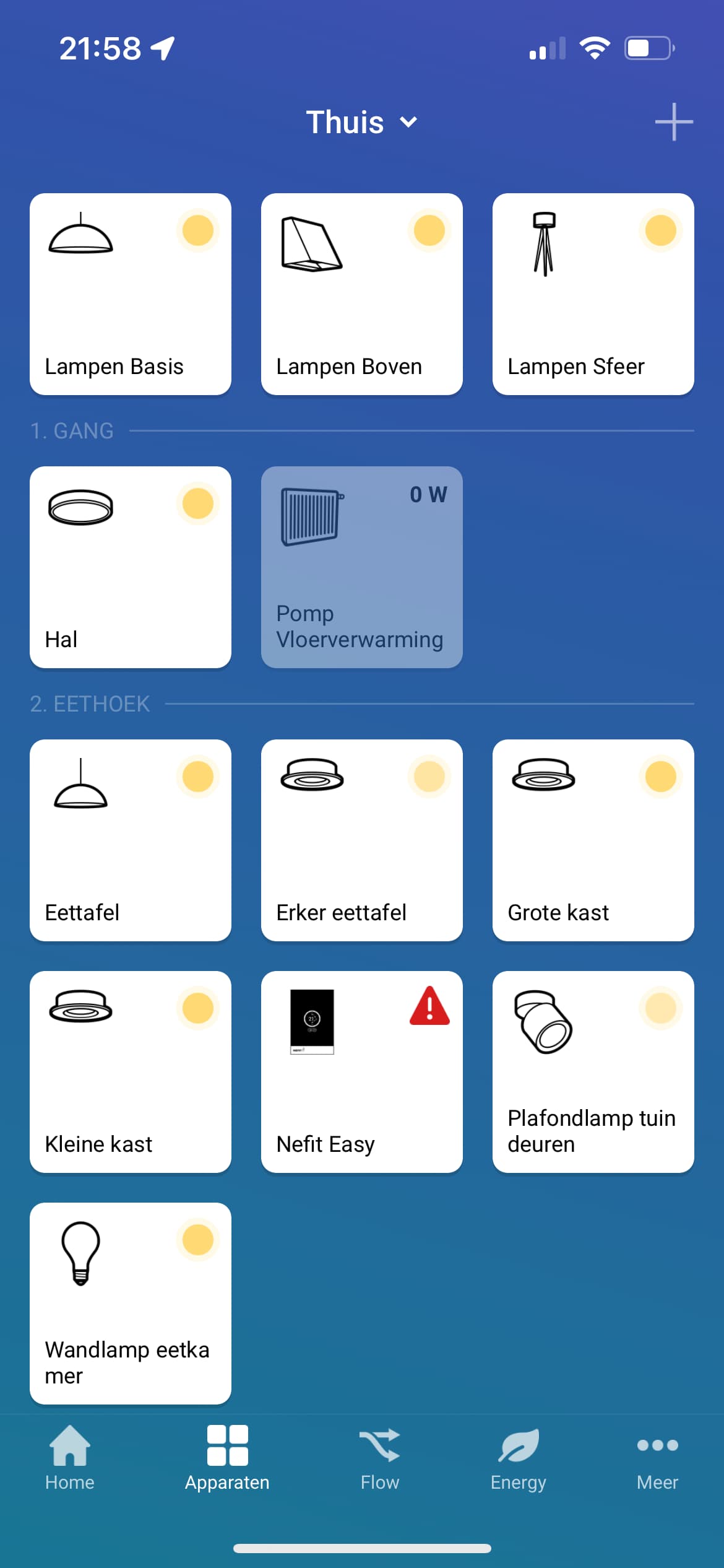

@robertklep, ik weet dat je de app niet meer (door)ontwikkeld, maar wellicht is het iets waar ik zelf wat aan kan doen en heb je een tip voor me in de juiste richting. Ik deed niet zoveel met de app maar was nu eindelijk zover dat ik een schakelaar op de vloerverwarmingpomp had gezet en die in- en uitschakel op basis van de bedrijfsmodus van de Nefit Easy app in Homey.
Echter, hij doet het eventjes goed, maar na een tijdje verschijnt er een uitroepteken in het apparaat. Als ik de details van het apparaat bekijk krijg ik dan een MAX_CONNECTIONS_REACHED en als ik een flowchart uitvoer dan geeft de error daar “Dit apparaat is tijdelijk onbereikbaar”.
Op andere momenten verdwijnt alleen de ingestelde temperatuur uit het app-icoon en uit de details, maar geeft ie geen uitroepteken.
Een herstart van de app fixt het meestal weer, maar ik heb de indruk dat ie zichzelf ook herstelt zonder herstart.
Enig idee of ik daar iets aan kan doen? Heb de interval al naar 60 seconden gezet.
Hoe ziet je flow er uit? Die “MAX_CONNECTIONS_REACHED” komt niet van mijn app, dus die zit ergens anders.
Dit is wat ik zie in het apparaat overzicht en als ik doorklik op het apparaat. (Maar dus niet altijd).

Ah okee die “MAX_RETRIES_REACHED” komt wel van mijn app: als de app een commando naar de Easy stuurt en er volgt niet binnen 2 seconden een antwoord, probeert de app het nogmaals, en dat 15 keer (dus in totaal 30 seconden). Als er daarna nog steeds geen antwoord is dan krijg je die MAX_RETRIES_REACHED.
Nu lijkt het er niet op dat er een probleem is met de Bosch cloud servers, want ik krijg binnen een halve seconde antwoord. Een andere verklaring is een onstabiele internetverbinding, en dat is wel iets waar Homey om bekend staat (plus dat ik met HomeyKit bij firmware 8.0.2 veel timeout crashes voorbij zie komen, dus daar zit iets niet lekker).
