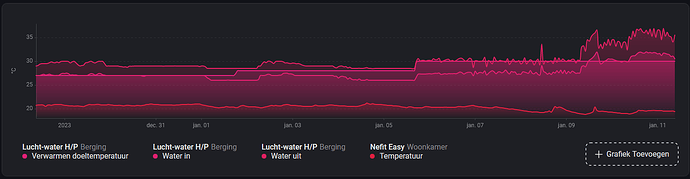

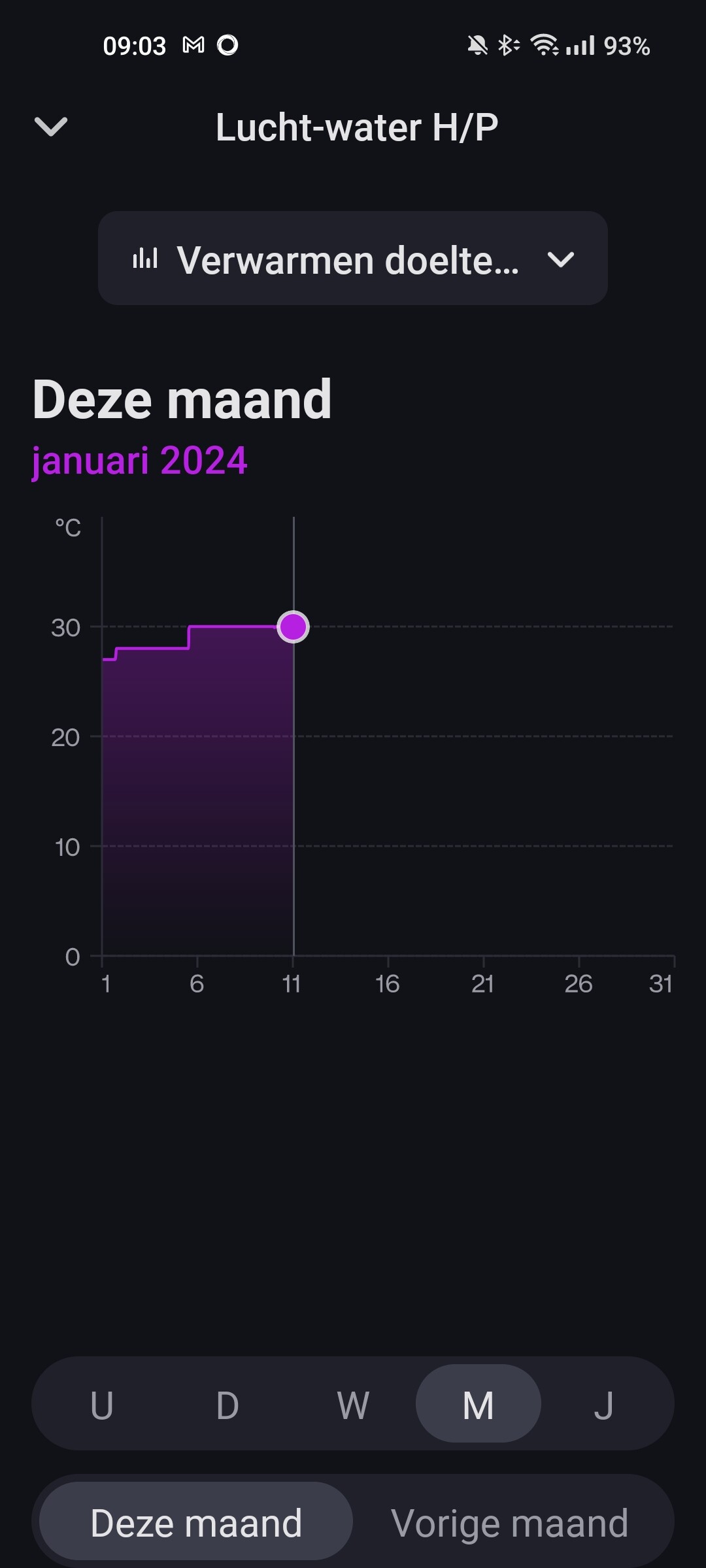

Ik heb een LG Therma V R32 Monobloc S lucht/water warmtepomp. In Homey heb ik jouw LG ThinQ app geïnstalleerd. De warmtepomp is als een apparaat toegevoegd aan Homey. Dat werkt heel fijn (waarvoor dank!), maar als ik naar de waardes van “Verwarmen doeltemperatuur” kijk, dan komen deze nooit boven de 30 graden uit, ook al staat deze inmiddels op 40 graden. Zie ook onderstaand plaatje:
Ik plot deze waarden in Homey Insights om te leren hoe de warmtepomp zich gedraagd, maar zonder de juiste waarde voor “Verwarmen doeltemperatuur” is in de grafiek niet duidelijk wat het setpoint op een gegeven moment was. Zie bijvoorbeeld onderstaande grafiek:

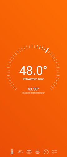

wil je eens een screenshot van het instelscherm posten? zoals onder…
Bij instellen temp in Homey, welke zit er nog meer in de dropdown?

Ik heb deze vraag al via de mail beantwoord maar blijkbaar is dat niet in het forum verwerkt. Dus bij deze alsnog de screenshot:

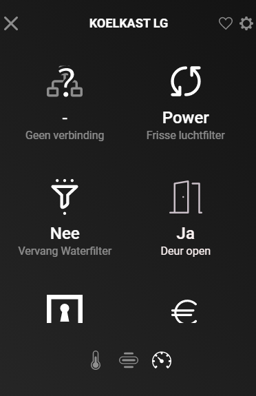

Bij de koppeling met de LgThinq app vind hij mijn koelkast wel, echter zie ik verkeerde gegevens. Hij zou niet verbonden zijn met internet en de koelkast deur zou open staan ?
Het betreft de GSJ960PZBZ.APZQEUR koelkast.
Als eerste heb ik de LG Airco’s toegevoegd, daarna de koelkast.
Wat gaat er fout ?

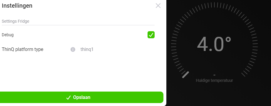

Graag even de log, via app settings via pm.
Indien nog niet gedaan, Installeer test versie en check again
