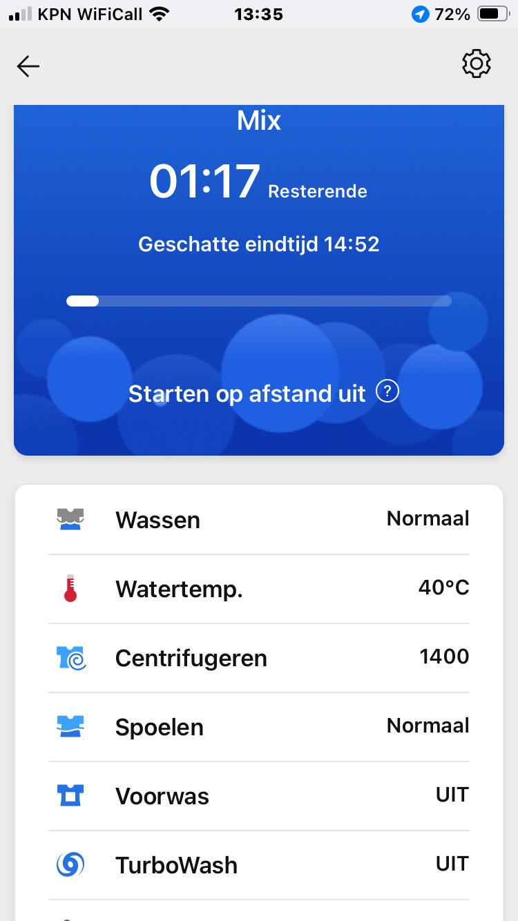

Niet zo spannend, maar ik zie in Homey bij de Wasmachine verkeerde waardes van de instellingen.
Ik start net een was en heb even e.e.a. Gecontroleerd.
Ik heb deze flow gebruikt: (aangepast sinds mijn laatste bericht aan jou, voor de zomer ga ik dit samenvoegen met voorwaarden van opwek zonnepanelen)
https://homey.app/f/NmS1uN

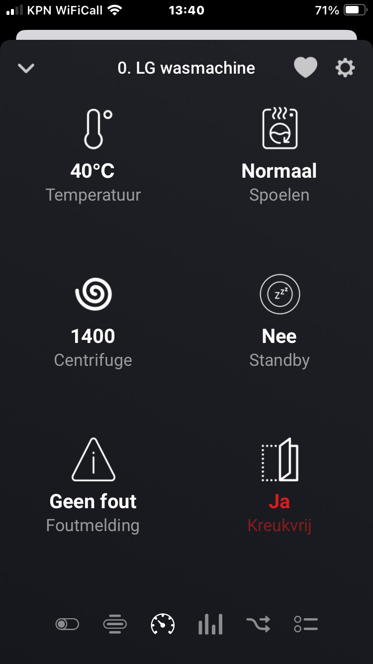

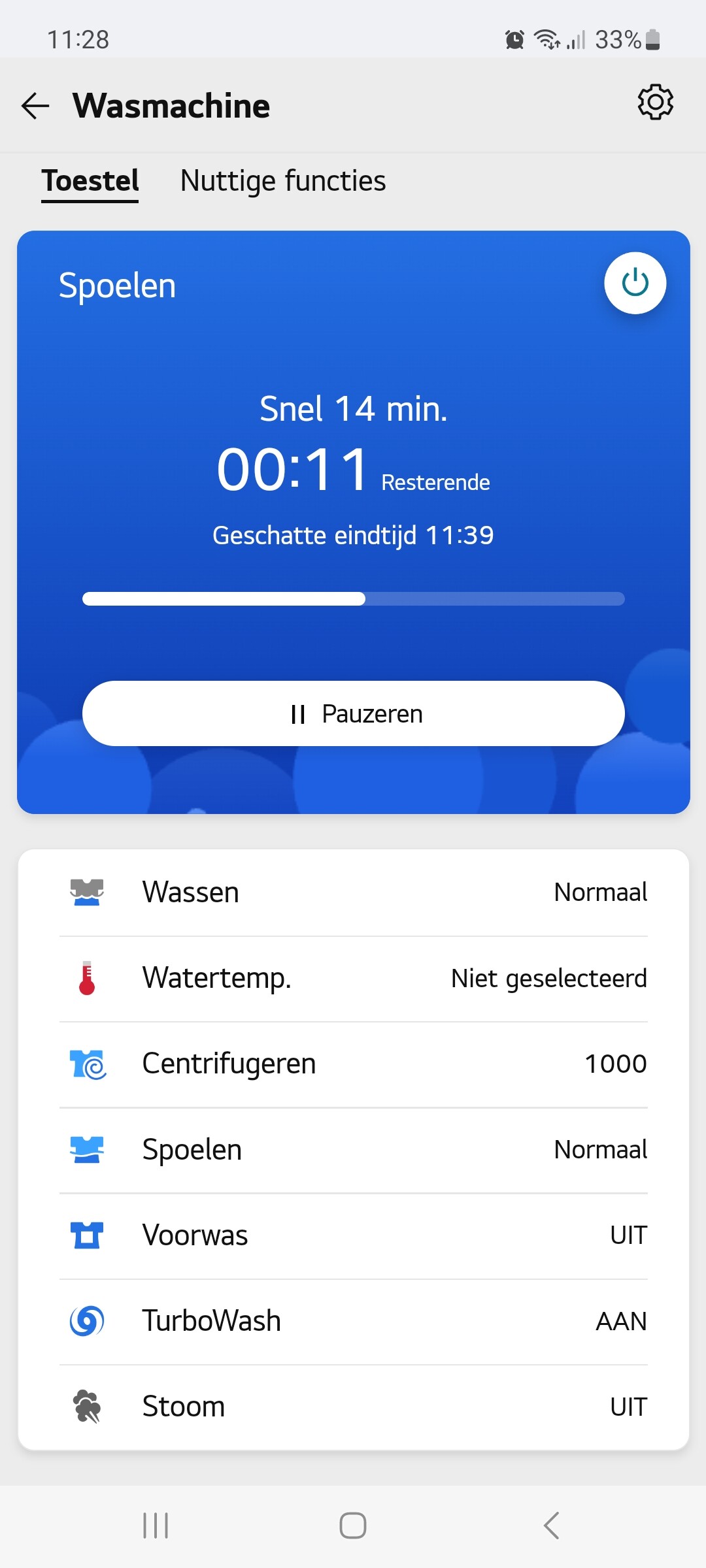

Dit geeft dit resultaat in de Thinq app:

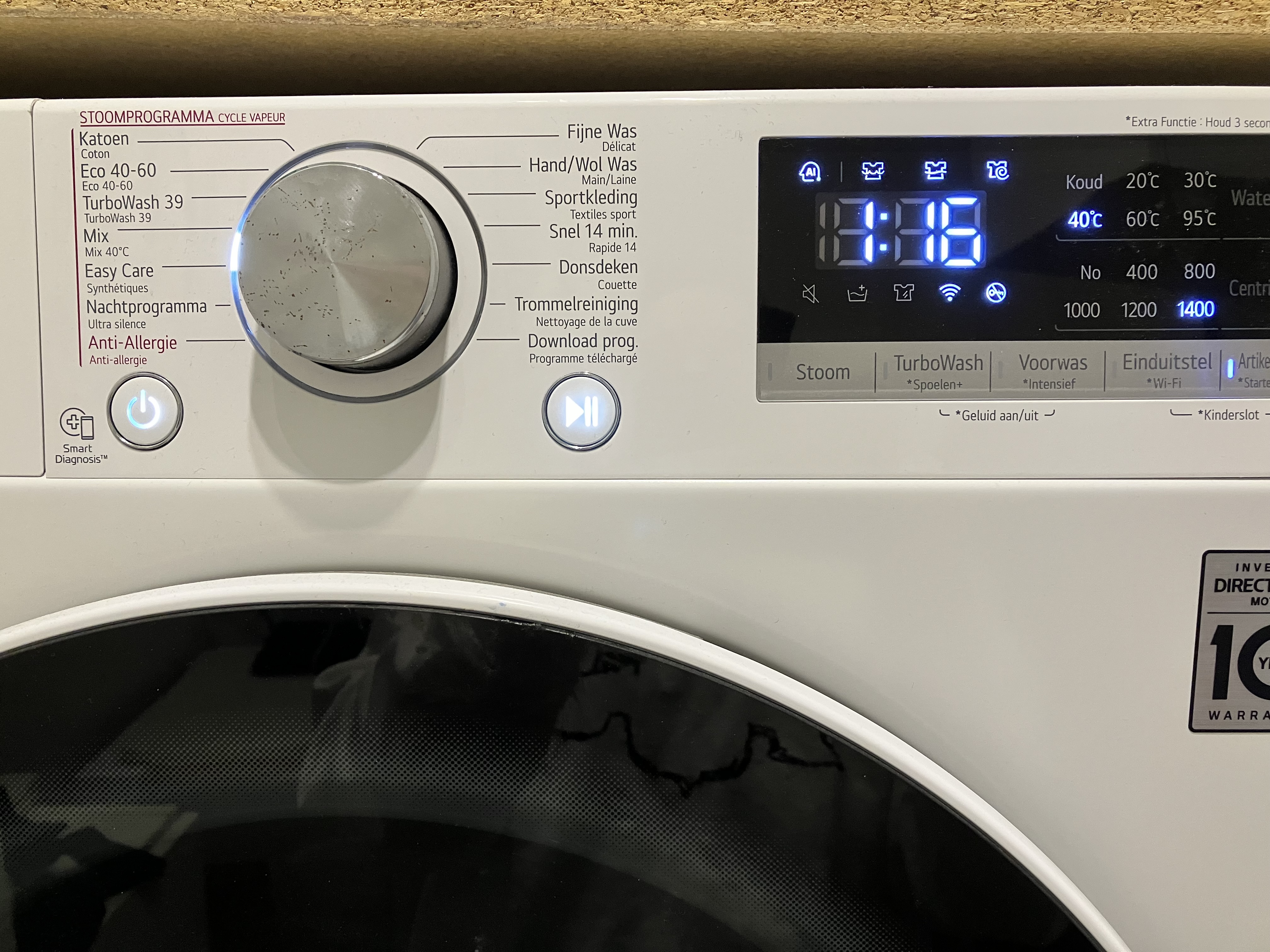

En dit resultaat op de machine:

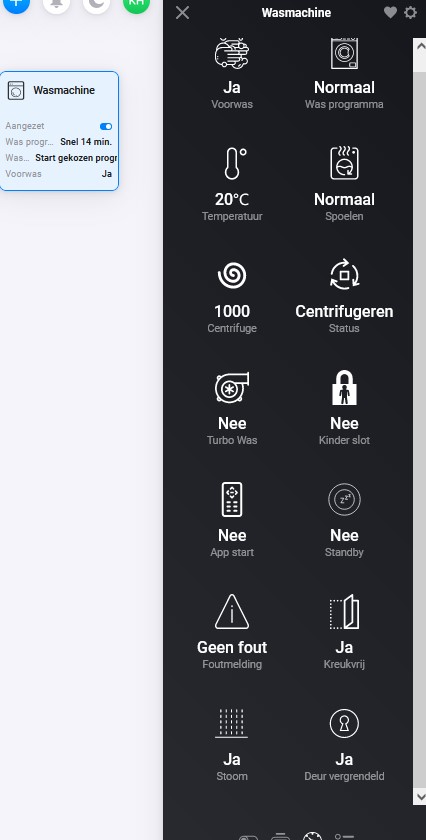

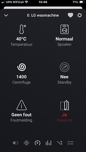

In Homey app:
(Mocht je een log willen laat dan weten, was draait nu)
De machine staat online maar verder uit. Ik start hem puur op de flow, dus zet de machine niet met de knop aan of bediening op afstand.
Hi Ria, kreeg net van Koos ook al iets door dat de waardes niet overeenkomen. Ik kan het hier testen…dank je voor melden!
Het is meer dat de waardes volgens mij bij mij wel overeenkomen.
Koos, wil je eens in de advanced settings van get device kijken welk platform het is? ThinQ1 of 2?
thinq2

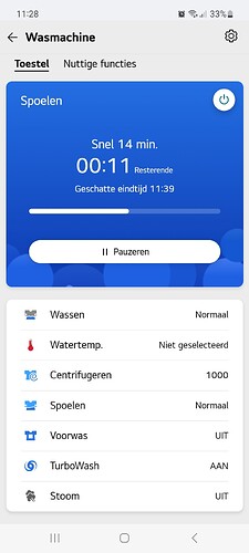

Sorry, maar ik ben vergeten erbij te vertellen dat dit het resultaat in Homey was na een manuele start van de wasmachine.

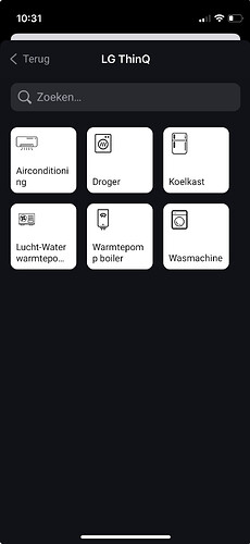

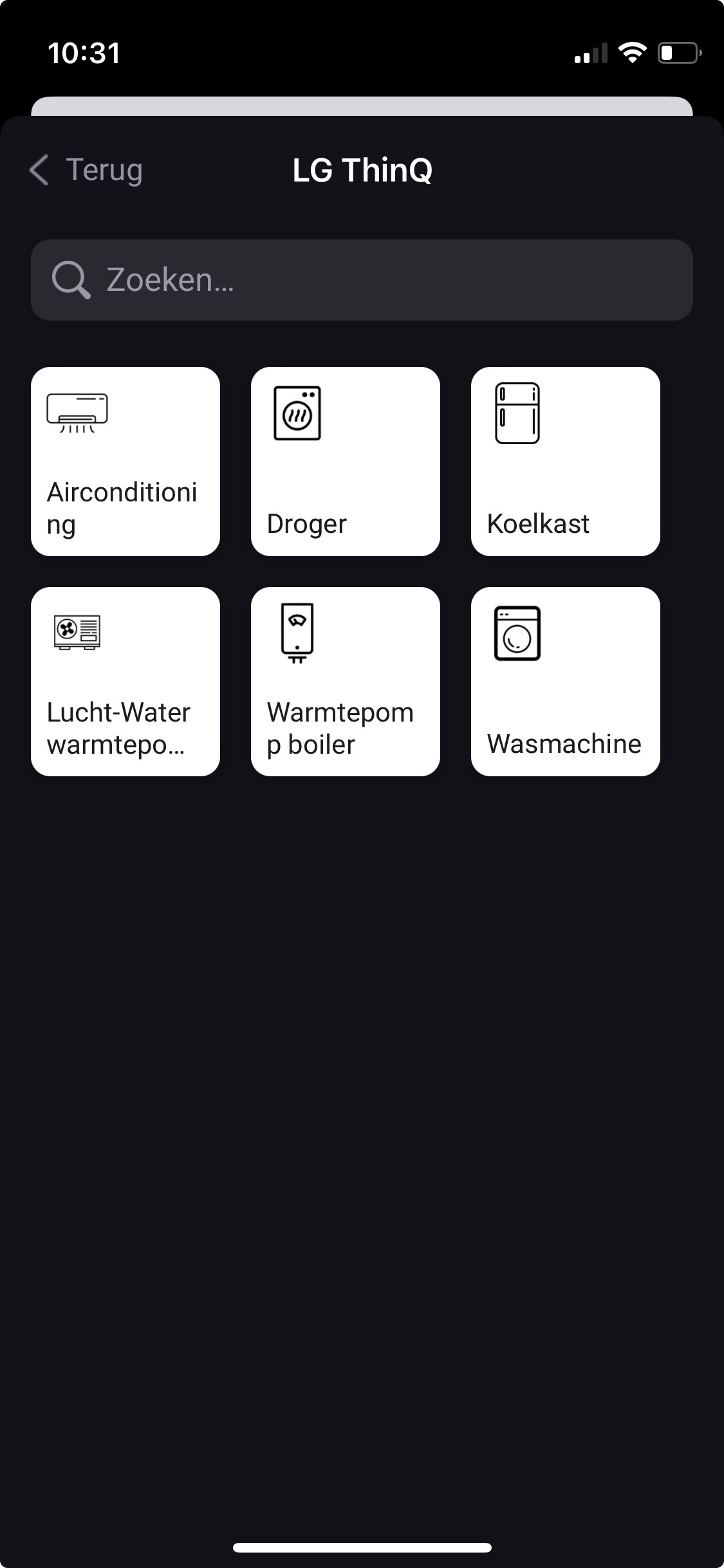

Hartelijk dank voor je tip Martin. Probleem: in mijn app (nieuwste versie) staat rechtsboven niets (zie bijgaande schermafbeelding). M.vr.gr. Pieter
In browser links onderin staat ook geen mogelijkheid de accountgegevens in te voeren (zie bijgaande schermafbeelding)
Je kijkt bij devices, niet bij apps
