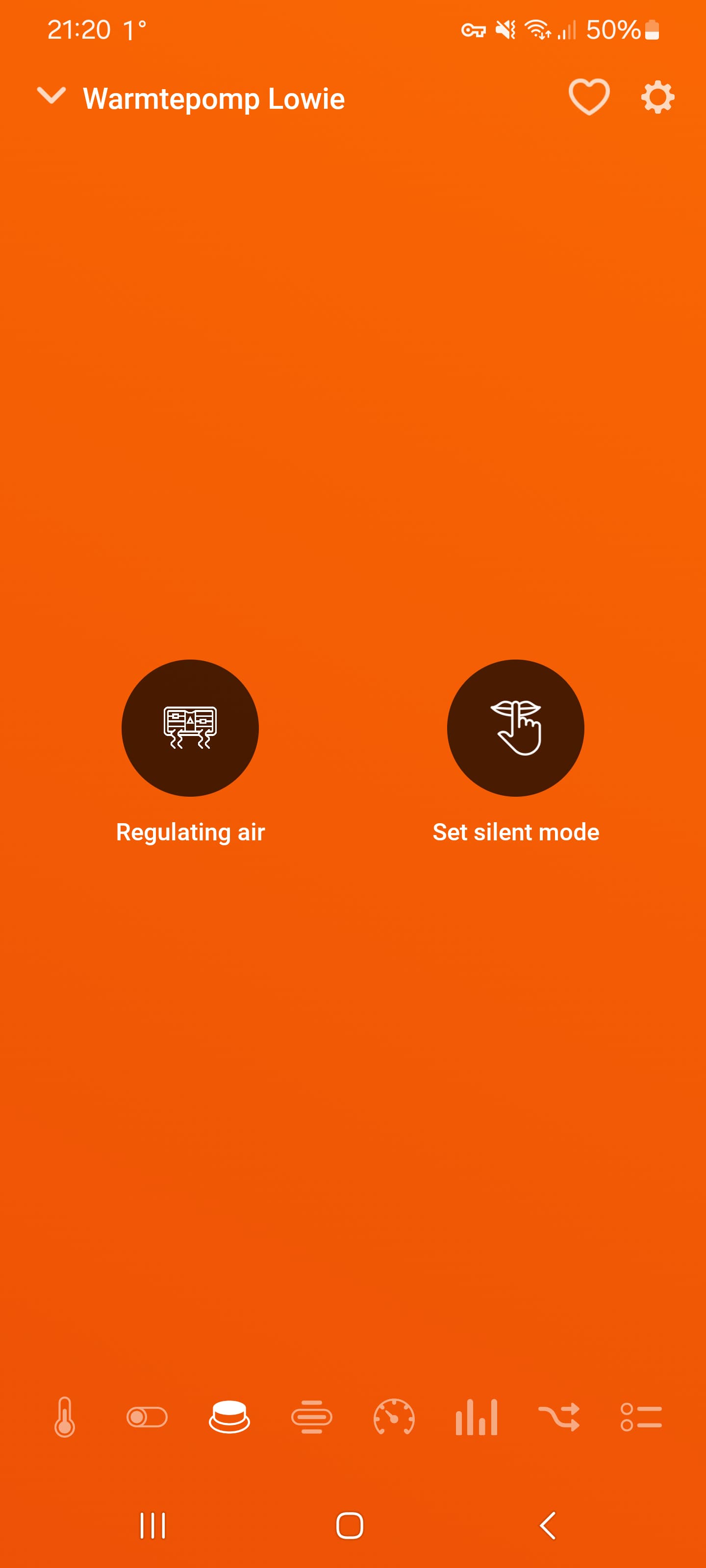

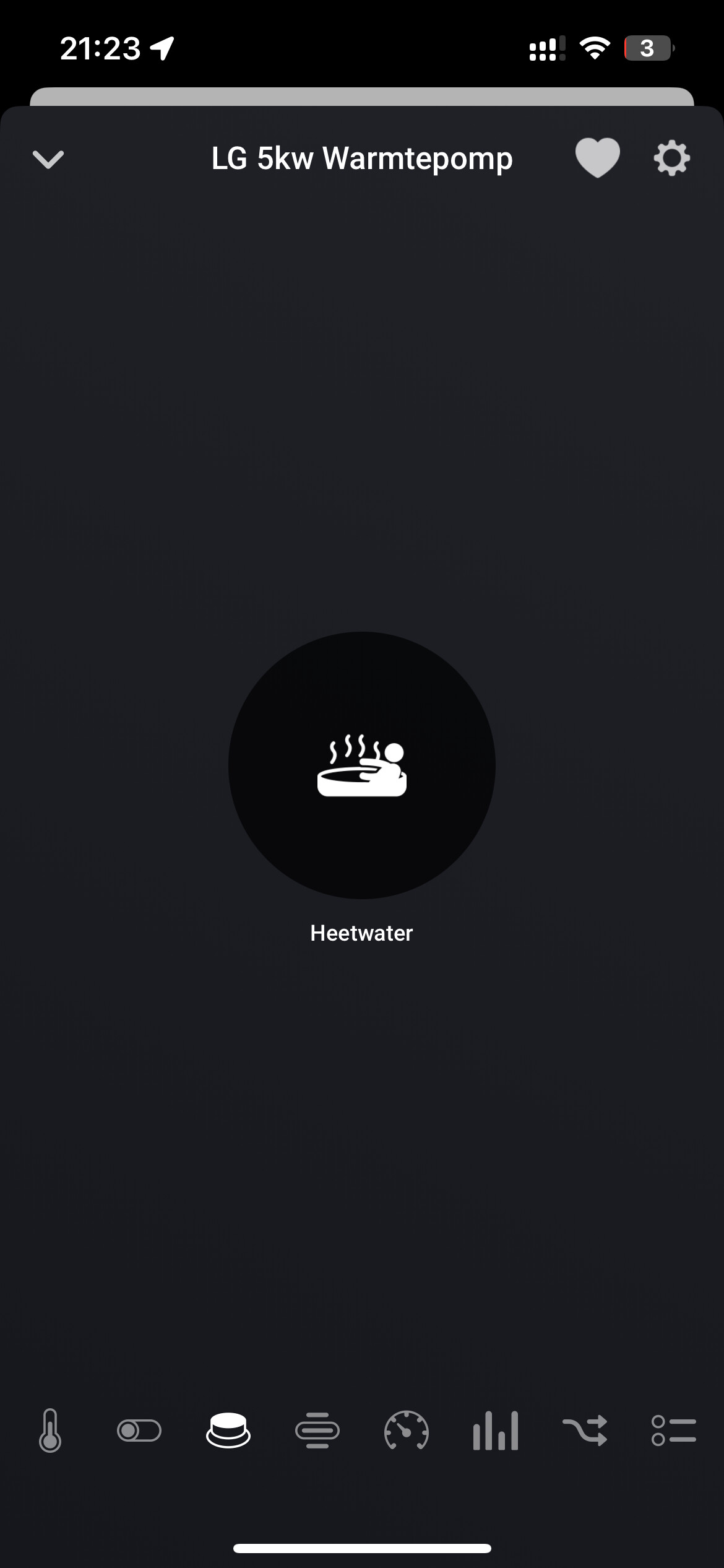

@Martin_Verbeek is het ook mogelijk om de schakelaar van de stille stand toe te voegen in de app?
Hi Henk, welk apparaat? want in principe wordt die als button toegevoegd aan de AWHP…
in de thermostaat kun je die handmatig activeren en ook via home assistant (via de LG tinq app)
dacht wellicht kun jij deze er ook ergens uithalen in de app
uiteraard voor de warmtepomp :slightly_smiling_face:
Dus jij ziet dit niet bij jouw warmtepomp?
Nope (IOS 17.2 / Homey 10.0.3 / Tinq app V3.1.5
Installeer eens de test versie… 3.1.10
jup dan zit hij er al wel in :slightly_smiling_face:

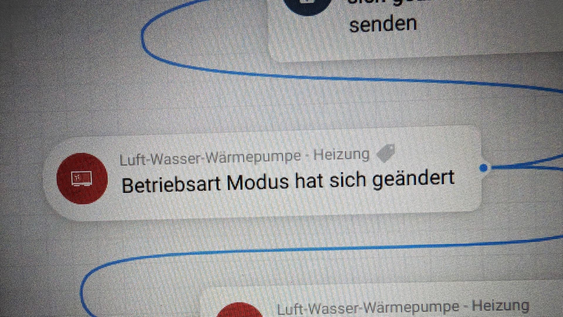

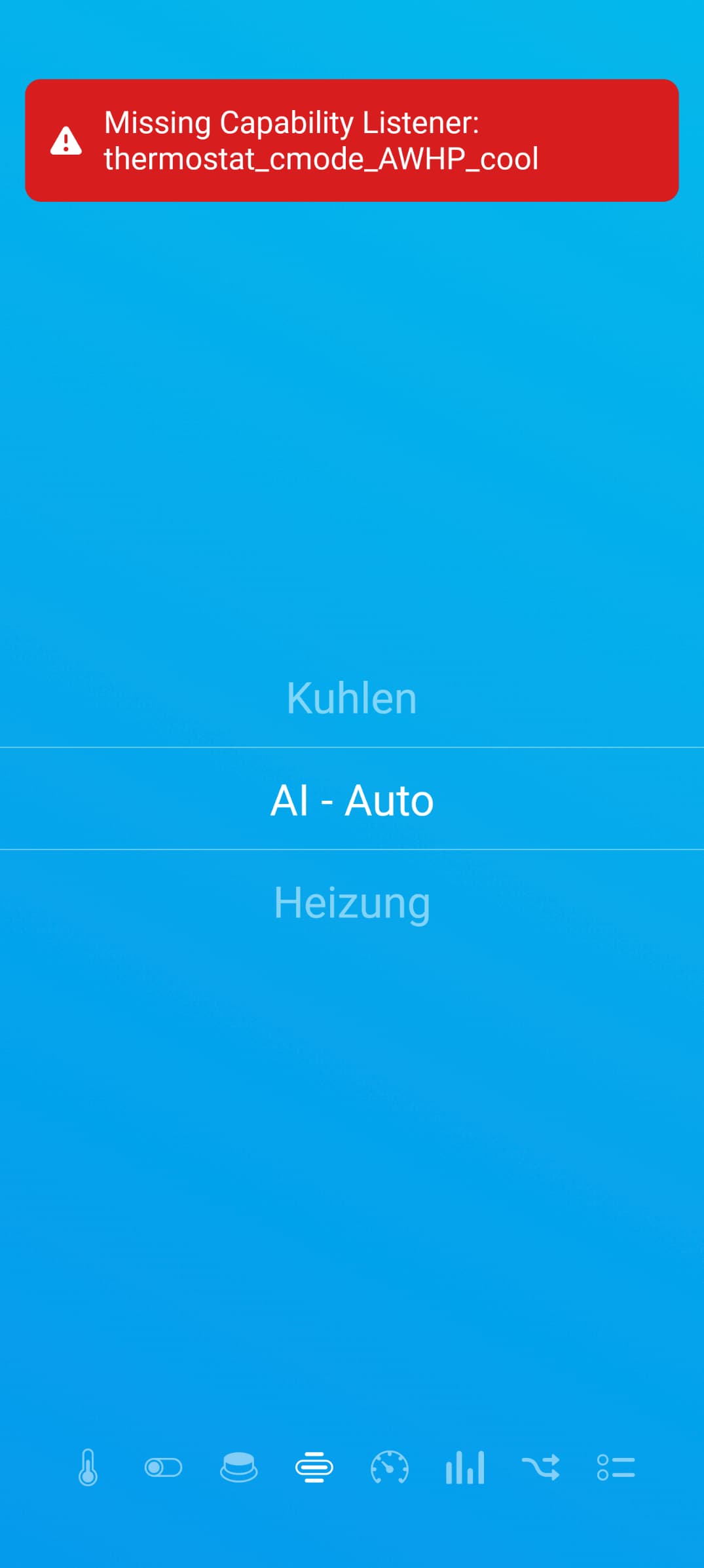

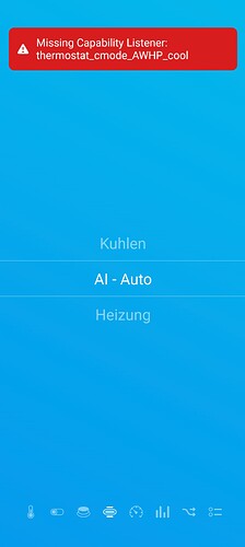

I have two issues with AWHP:
  1. I can’t change the mode (Betriebsart) in the device settings in Homey. I get following error displayed:
When I change the mode in LG Android app, the homey app reflects the change and displays the correct mode the AWHP is running.
However this brings me to the second issue:
  1. The flow action “mode has changed” is not triggered, when the mode is changed:
Will take a peek at it this evening
Think I found the issue, fix will be pushed in update 11.
