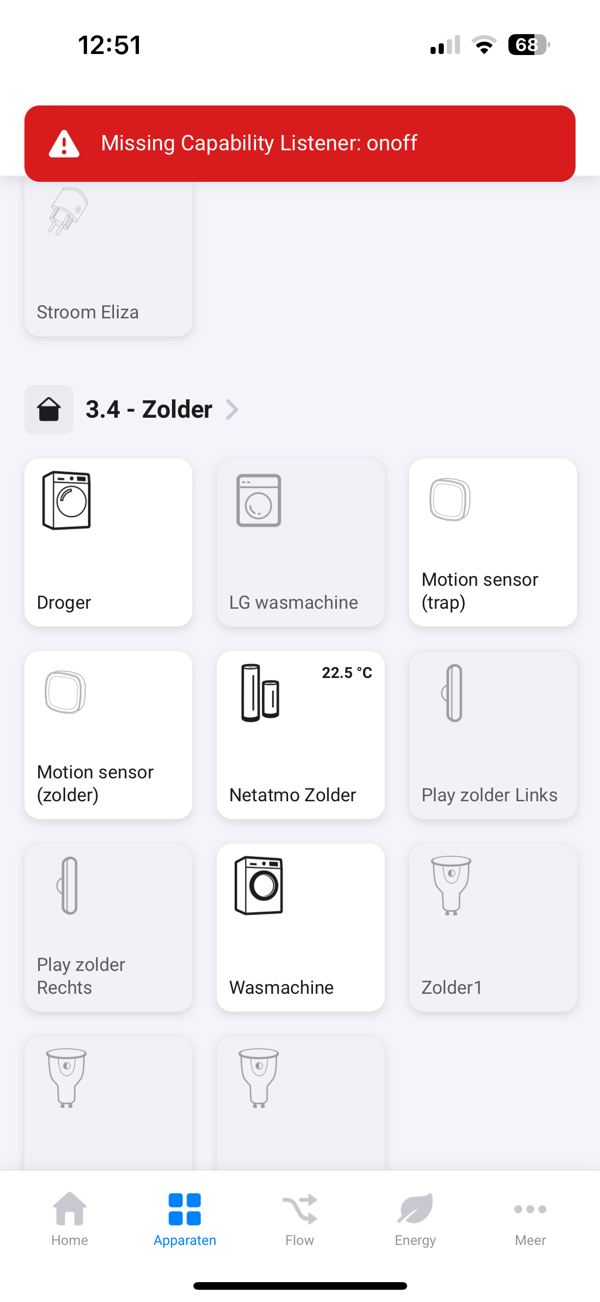

Officiële LG thinq app staat wasmachine aan. Maar homey app niet zie ik (betreft LG wasmachine icon) En een error. Heb ik iets verkeerd?
Druk mee bezig, zitten wat issues in hier en daar, welke versie van de Homey app gebruik je?
Dit issue is (missing On/Off en status on/off) is opgelost in de laatste test versie. Helaas heeft dit als consequentie dat je het device daarvoor moet verwijderen en opnieuw aanmaken om de onoff capability goed te kunnen krijgen.
