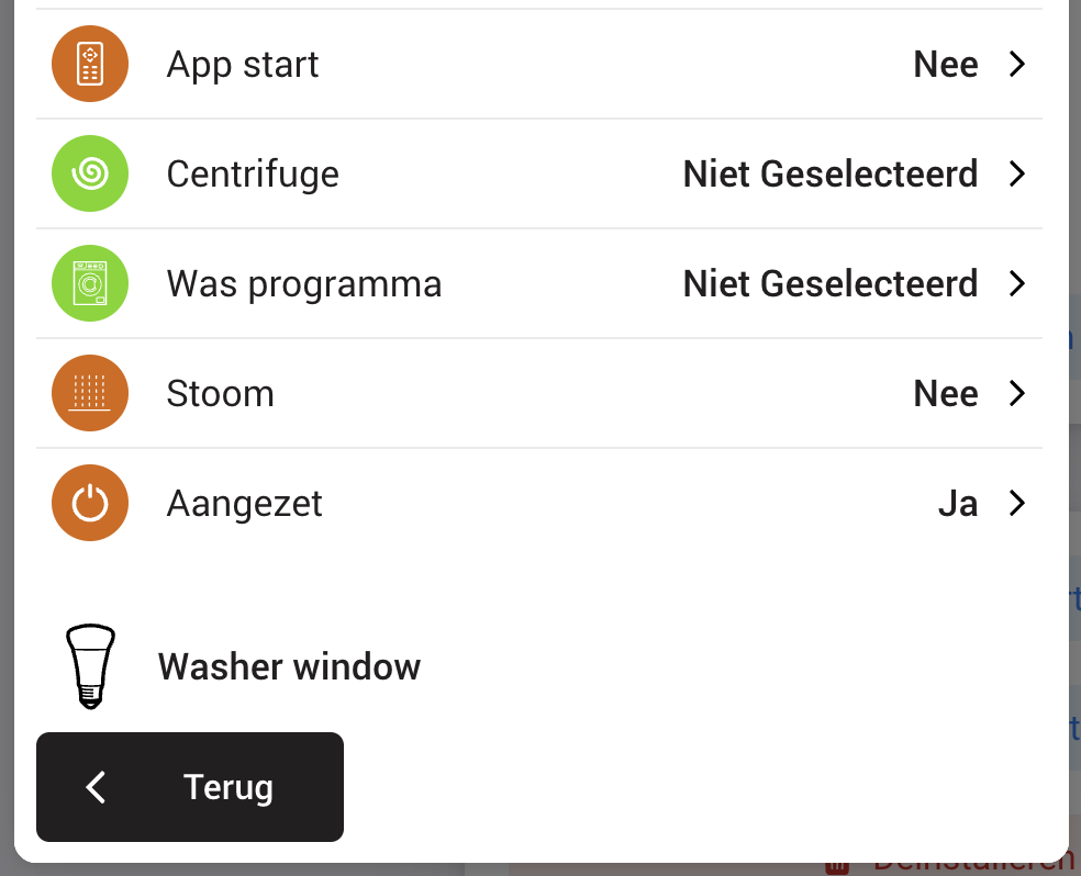

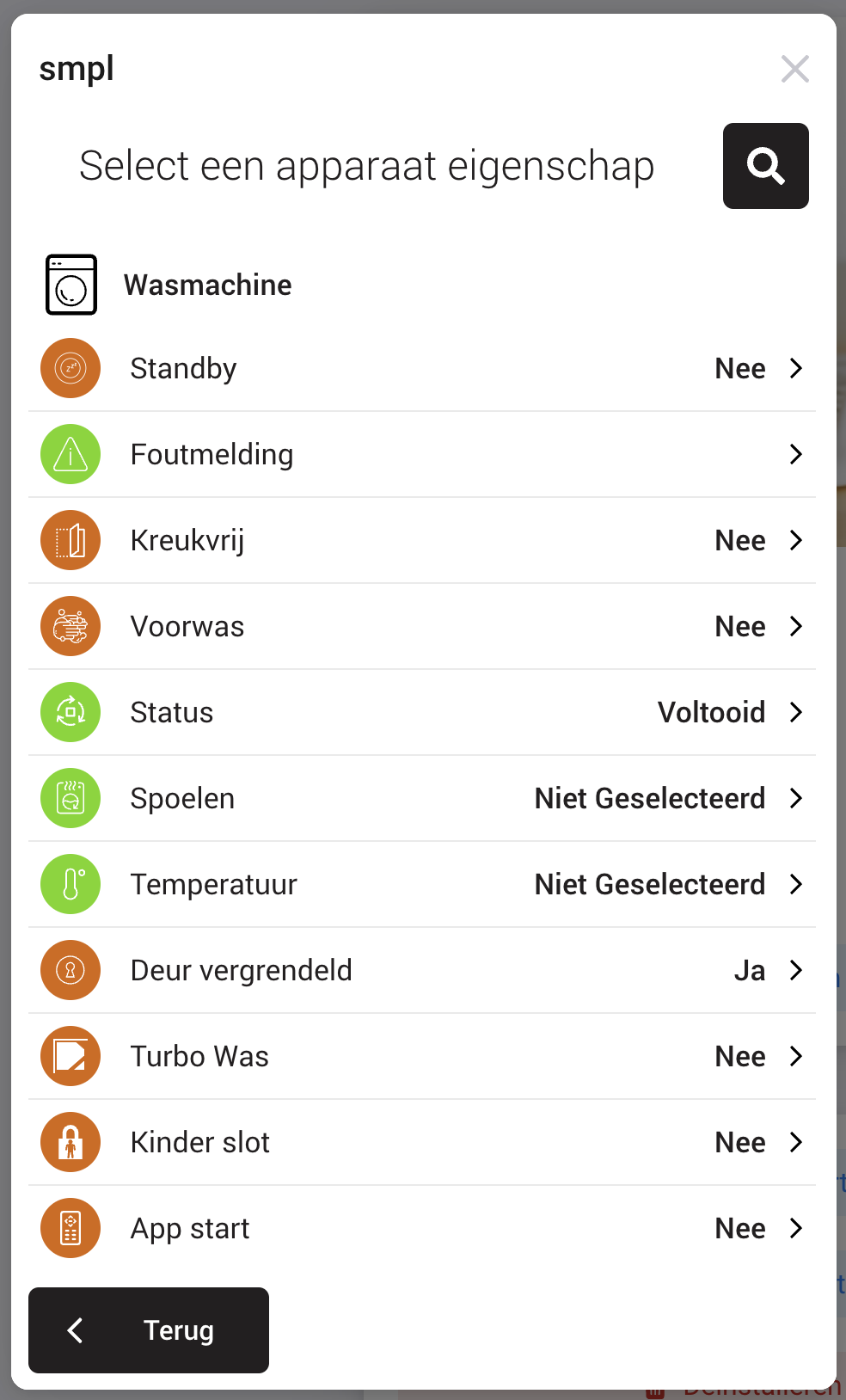

Ik ben overigens echt blij met deze integratie. Ik stuur inmiddels berichten, Alexa (echo dot) voice notificaties en zet lampen aan als de was/droger klaar is. Ook heb ik nu op een draadloze smpl (e-inkt) display een weergave voor het aftellen van de resterende tijd voor een wasprogramma. (Deze data is niet direct te selecteren vanuit de smpl app dus update ik nu elke minuut een variabel als een programma loopt, andere opties die je in de LG app hebt zitten zijn wel beschikbaar gek genoeg)
je bedoeld dat die niet in een tag zit? Kan ik wel checken/toevoegen gaat om de remain minutes?
Ja de remaining minutes. Ik weet niet zeker of tags ook zichtbaar worden maar dat zie jij misschien in een oogopslag. Dit is wat ik nu allemaal kan selecteren:

Install 2.1.3 , daar zit een als card remaintime changed in die geeft een tag met de remain minutes
