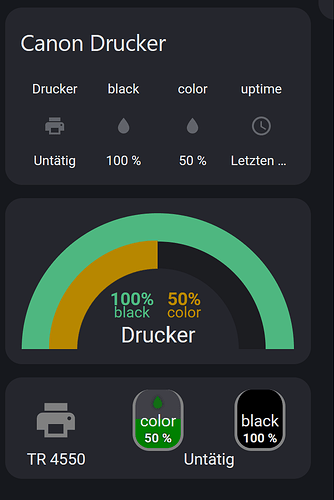

Ich habe mir in HA unter HACS Variable installiert und in configuration.yaml nachfolgenden Eintrag, um den letzten Druckerwert in Variablen abzuspeichern. In Lovelace zeige ich anstatt der Entities die Variablen.
In Homey benutze ich das noch nicht, mir reicht momentan die Anzeige auf dem Dashboard.
Aber in der Home Assistant Community App sind die Variablen auch auswählbar.

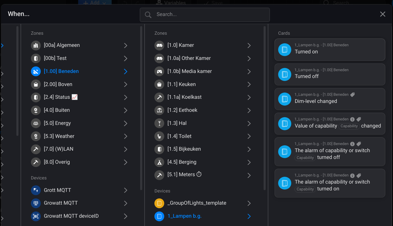

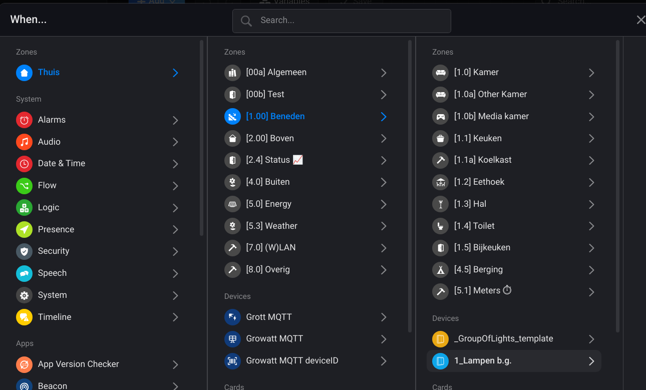

Ah, dann sollten die Flow-Karte über z.B. ‘Home’ → ‘Wohnzimmer’ zu finden sein.
Ein allgemeines Beispiel:
leider nicht aufgelistet dort

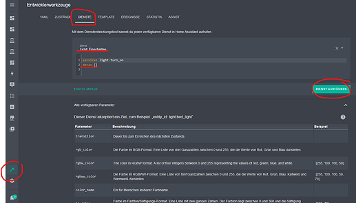

Du könntest mal versuchen, die LAmpen über die Services zu steuern (HA Developer-Sicht).

Hier findest du die Dienste:
Beispiel für Hue/Saturation:
service: light.turn_on
data: {
  entity_id: light.hue_go_wohnzimmer,
  hs_color: [ 100, 50 ]
Die möglichen Patrameter und Wertbereiche findest du in der Liste nach Auswahl des Service light.turn_on
