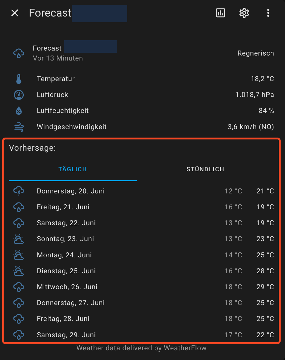

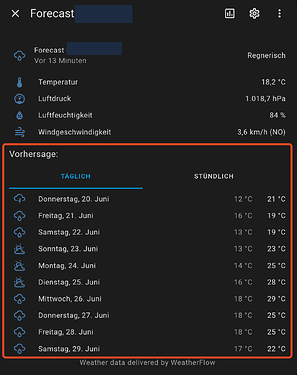

Kann mir bitte jemand einen Tipp geben, wie ich zumindest an die Min/Max Temperaturen aus der Vorhersage komme ?
Wenn ich die Haupt-Entität inkl. Attribute anzeigen lasse, dann werden nur folgende physikalische Größen/Sensoren angezeigt:

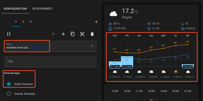

Im Dashboard in Verbindung mit der type: custom:weather-chart-cardt Wetter Karte, werden die Forecast-Daten auch angezeigt, sogar inkl. weiterer Infos wie Regenmenge und Windgeschwindigkeit:
In der Beschreibung auf GitHub (Link), finde ich auch keine weiteren Informationen dazu. Der mMn einzige relevante Hinweis könnte dieser hier sein:
Und das habe ich gemacht:

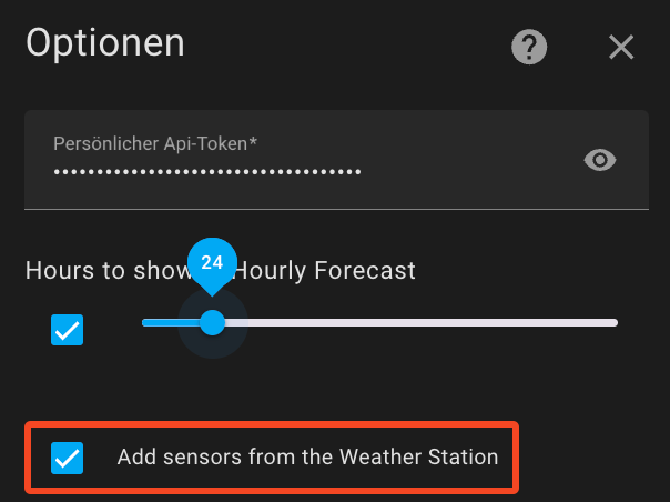

Hintergrund
Warum auch immer wurde eine ältere Weatherflow Integration durch eine neue ersetzt. Mit der alten Integration konnte ich mir die Forecast Daten problemlos mit der HA Community App rüberholen. An der aktuellen Integration verzweifle ich aber grade.

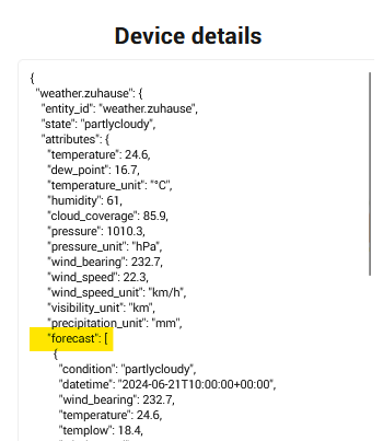

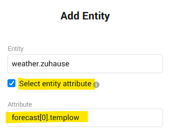

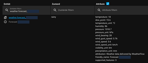

ist das die Standard-Wetter-Integration? Kannst du bitte in den Entwicklertools schauen, welche Attribute angezeigt werden. Vermutlich auch diese, oder?

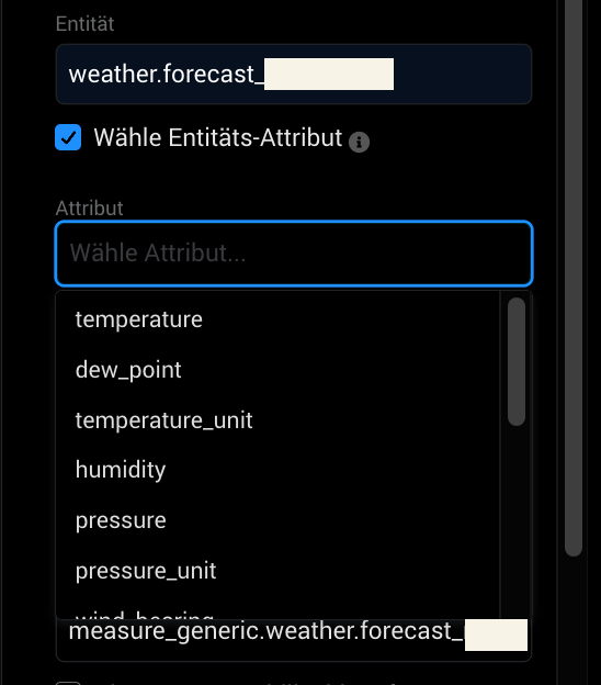

Diese Attribute kannst du beim Einfügen einer Entity in Homey wählen:
grafik
In diesem Fall der erste forecast-Eintrag und dessen templow-Attribut.
Das funktioniert nur mit Hinzufügen des Attributs über das Reparieren-Menü. Als Sensor-Gerät wird nur der Statur der Entity übernommen.

Welche Attribute zur Verfügung stehen, hatte ich oben ja bereits per Screenshot gepostet. Hier noch mal zur Info und etwas größer:
Das sind alle. Ich habe unten nichts “weggeschnitten”. Es sind also keine, wie in Deinem Screenshot zu sehen, “eingerückte” Attribute vorhanden:
Das hatte ich auch bereits ausprobiert. Allerdings sind dabei auch nur die 15 Attribute wählbar, die oben im Screenshot bereits zu sehen sind:
Ich habe also keine Ahnung woher die Infos für die Vorhersage herkommen, wenn es scheinbar keine entsprechenden Attribute gibt… :man_shrugging:t3:

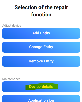

Versuch mal folgendes:
  • Füge ein Custom Device ein (oder verwende ein vorhandened Gerät)
  • Dann füge über Reparieren die Wetter-Entity ein (weather.xxx)
  • Dann prüfe die Gerätedetails im Reparieren-Dialog. Wenn im JSON kein Forecast auftaucht, dann sind die Daten definitiv nicht in der Entity enthalten.

Bei beiden gibt es also keine “Forecast” Kategorie mit zusätzlichen Wetterdaten. Dennoch zeigen beide Integrationen verschiedene Wetterdaten als tägliche und stündliche Vorhersagen an, wie in den bereits geposteten Screenshots an.

Bei dir gibt es das Attribut forecast wohl nicht in der Entity :man_shrugging:
D.h. dann funktioniert weder das YAML noch die Übernahme nach Homey.
Wäre dann wirklich die Frage, woher die HA-Oberfläche (also das Dialogelement) die Daten liest.
