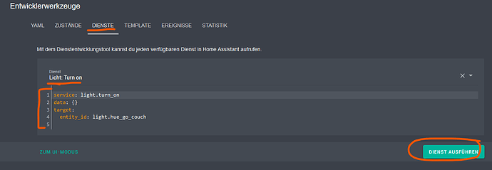

Wo bekommst du eine Fehlermeldung? Als rote Meldung beim Klick auf den Schalter? Hast du evtl. einen Screenshot?
Beim Schalten wird bei Lampen der Service light.turn_on bzw. light.turn_off aufgerufen (ggf. mit weiteren Parametern wir Lichtfarbe, Dimwert…).
Versuche bitte, diesen Service für deine Entity in den HA-Developertools aufzurufen.
grafik
Du kannst dieses YAML kopieren und deine Entity einfügen.
service: light.turn_on
data: {}
target:
  entity_id: light.xxxxx
Zu allererst und am Wichtigsten: dein Service ist der heftigste ehrenamtliche Kundenservice überhaupt. Ich hab mir den ganzen Thread hier durchgelesen und du bist einfach immer super schnell, super bemüht und super konstruktiv in deinen Antworten. Spende ist raus. :strawberry:
Und noch viel besser: aus Gründen tritt der Fehler jetzt nicht mehr auf. Ich habe den Test wie von dir vorgeschlagen ausgeführt und danach versucht den Fehler nochmal zu reproduzieren - ging dann aber alles problemlos.
Meine Theorie dazu: beim ersten Anschalten fehlt der Wert des letzten angeschalteten Status, bzw. ist 0, deswegen kann die Routine durch ein einfaches “turn_on” nicht aufgerufen werden. Und da ich die Leuchte merhmals neu gekoppelt habe, weil ich dachte, sie hätte ein Problem… naja, als ich sie danach per Dimm-Befehl aktiviert habe, hatten sie dann natürlich einen vorherigen Status. Ich hätte auch vorher drauf kommen können, aber in jedem Falle: vielen Dank!

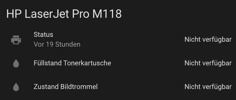

Ich hätte da mal ein Problem.
In HA habe ich unseren Drucker integriert. Angezeigt werden Infos über den Status (Online, Standby, Nicht erreichbar), Füllstand der Tonerkartusche und der Zustand der Bildtrommel.
Da wir den Drucker aber rel. selten benutzen, schalten wir diesen nach jedem Druckvorgang aus. Das Problem ist dann allerdings, dass bei allen Entitäten nicht die letzte Info, also z.B. der Füllstand in %, sondern “Nicht verfügbar” steht.
Ich würde die Infos des Druckers allerdings auch gerne im Homey sehen und nutzen. Wenn der Drucker aber ausgeschaltet ist, werden in der entsprechende Gerätekachel natürlich auch keine Daten, sondern ein “—” angezeigt. Logisch!
Kann das irgendwie vermieden werden? Wäre es möglich, dass die zuletzt übermittelten Werte, zumindest für den Füllstand und der Zustand der Bildtrommel, irgendwie abgespeichert werden könnten?
Ich wüsste zwar ein Workaround, dazu müsste ich aber zusätzliche Flows und ein weiteres Gerät mit der Device Capabilities App erstellen, und das würde ich gerne vermeiden.
Das könnte mit einer Exception in der Kovertierung gehen. Ich müsste aber prüfen, ob bei einem Konverterfehler trotzdem der Wert übernommen wird Würde ich adhoc aber eher ausschließen.
Welchen Wert bekommst du in dem Fall von HA?
Ist der “state” der Entity = ‘nicht verfügbar’?
Und welches Gerät hast du hinzugefügt? Sensor oder Custom? Ich frage, weil die Konverter nur bei den manuell hinzugefügten Entities verfügbar sind. Der Wert einen Sensor-Geräts wird immer übernommen.

Ja, nur in Englisch “unavailable”:
Im Dashboard wird es aber in Deutsch dargestellt:
