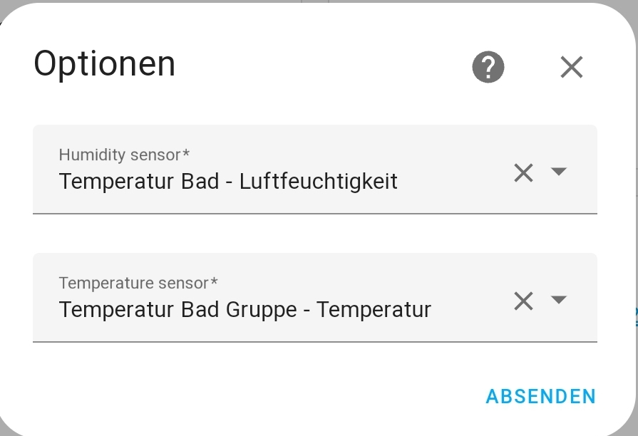

Wie hast du die beiden Karten hinbekommen? Ich habe lediglich die Prozent Angebe, den Faktor jedoch nicht.
Ich habe mich hier dran orientiert:
Mold Indicator - Home Assistant.
Ich hab mir die Testversion heute installiert. Das mit den Entitäten zusammenklicken finde ich sehr gut! Mit dem Rest muss ich mich erstmal auseinandersetzen… so lngsam komm ich sogar mit Homeassistant klar. Ich beobachte mal, ob das mit den Lampen und den Regelern jetzt klappt. :smiley:
Du musst lediglich die Entientäten als Sensor mit der HA Community App importieren.
Verrückt, ich habe nur diesen:
sieht deine configuration.yaml so aus?
# Example configuration.yaml entry
sensor:
  - platform: mold_indicator
    indoor_temp_sensor: sensor.temp
    indoor_humidity_sensor: sensor.humidity
    outdoor_temp_sensor: sensor.weather_temperature
    calibration_factor: 2.0
Ich hab gar nichts in die configuration.yaml geschrieben sondern einfach die HACS Integration verwendet:
Ich kann die Integration nicht hinzufügen, da ich den Docker Container nutze - da scheint das nicht zu funktionieren. Schade.
Da muss ich wohl oder übel irgendwann das HASS.IO OS installieren.
Ich habe HA auch auf dem NAS im Docker laufen. HACS kann man dort installieren.
Das wusste ich nicht. Ich war immer der Meinung, dass das nur mit der Core Version klappt. Jetzt funktioniert alles. Danke Euch @RonnyW und @Undertaker
