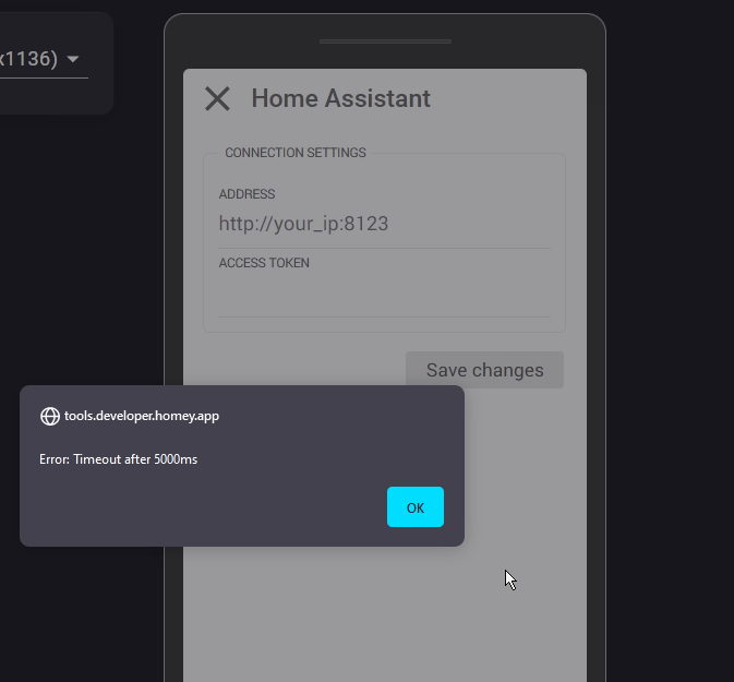

Hallo,
im habe Probleme mit der Konfiguration der App.
Mir ist aufgefallen, dass alle eingebunden Geräte, welche eigentlich gingen, ein rotes Ausrufezeichen haben.
Wenn ich in die Konfiguration der App gehe, sehe ich, dass die Angaben zur HA - Adresse und Token weg sind.
Wenn ich versuche, beides neu hinzuzufügen bekomme ich nach 5 Sekunden ein Timeout.
Hab versucht die Felder in 5 Sekunden zu befüllen, aber “Alter man ist kein D-Zug” :joy:
Mach ich da was falsch?
Danke.
EDIT: Ok, ein Neustart der App hat geholfen.
Merkwürdig. Hatte ich noch nicht.
Der Timeout kommt beim Aufruf des Dialogs? Das müsste dann aber eher ein Fehler in der Developer-Seite sein.
Die App-Einstellungen werden nicht von der App gelöscht/geändert. Ich würde eher vermutel, dass die App beendet war und dadurch der Dialog zwar angezeigt wird, aber keine App-Daten geladen werden konnten.
Jetzt wäre nur die Frage, warum die App hing. Ich sehe auch kein CrashLog. Erstelle mal bitte ein DiagnocticsReport. Vielleicht kann ich etwas erkennen.
