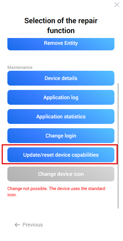

@DirkG FYI. Du kannst dein Homey-Gerät aktualisieren über “Reparieren”. Damit werden die Capabilities nochmal neu hinzugefügt auf Basis der HA-Entity.
