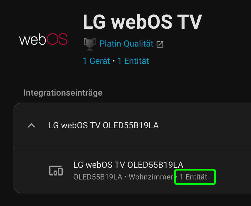

media_player.lg_webos_tv_oled55b19la ist die einzige Entität, die in HA zur Verfügung gestellt wird, also keine separate Ein/Aus Entität:
