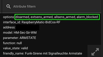

Ich habe all meine Homematic Geräte in HA integriert, u.a. eine Innensirene (HM-Sec-Sir-WM).
Entgegen der 3 Homey Standard-Picker bei der Capability homealarm_state…
…hat diese Innensirene, wenn diese mit der Homey Homematic App in Homey eingebunden ist, insgesamt 4 benutzerdefinierte Picker:
In HA wird das scheinbar über diese Attribute gelöst:
Und daran scheitere ich mal wieder… :man_facepalming:
Wie muss ich das Benutzerdefiniertes Gerät Homey HA Gerät konfigurieren, damit ich die in HA zur Verfügung stehenden Alarm Status in Homey importieren kann?

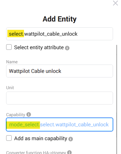

Habe, wie in diesem Artikel dargestellt, den Eintrag bei Capabilitiy unverändert gelassen, und nicht durch homealarm_state ersetzt. Jetzt werden die Picker-Einträge zwar 1:1 aus HA übernommen (siehe grün markierte Einträge), aber es funktioniert.
Wenn eine Entity wählt mit Domain “select.”, dann wird die Capability vorbelegt mit “mode_select”.
Das ist eine generische Custom-Capability (also von der App bereitgestellt), die dynamische Modus-Listen ermöglicht. D.h. bei Kombination von Entity=select. und Capability=mode_select werden die Optionen der Entity in die Capability übernommen. Damit hat man in Homey die identische Modusauswahl wie in HA.
Du möchtest stattdessen eine Homey-spezifische Modusliste verwenden. Dazu kannst du die Capability überschreiben (also im Feld “homealarm_state” suchen). Dann wird diese Capability verwendet.
Damit die Werte nach Homey übernommen werden, musst du noch einn Konverter bauen, z.B.:

Die Homey Capability homealarm_state hat von Hause aus ja nur 3 Einträge (scharf, unscharf, tlw. scharf), die Sirene stellt aber 4 verschieden Einträge mit unterschiedlichen Funktionen zur Verfügung.
In Deinem Beispiel hast Du aber auch nur 3 Einträge, wobei einer doppelt belegt werden könnte, die Funktion aber dieselbe wäre, oder?
Genau. In den Beispiel werden 4 HA-Werte in die 3 Homey-Werte konvertiert. Ich habe nur sich so genau geschaut, was zusammenpasst :innocent:

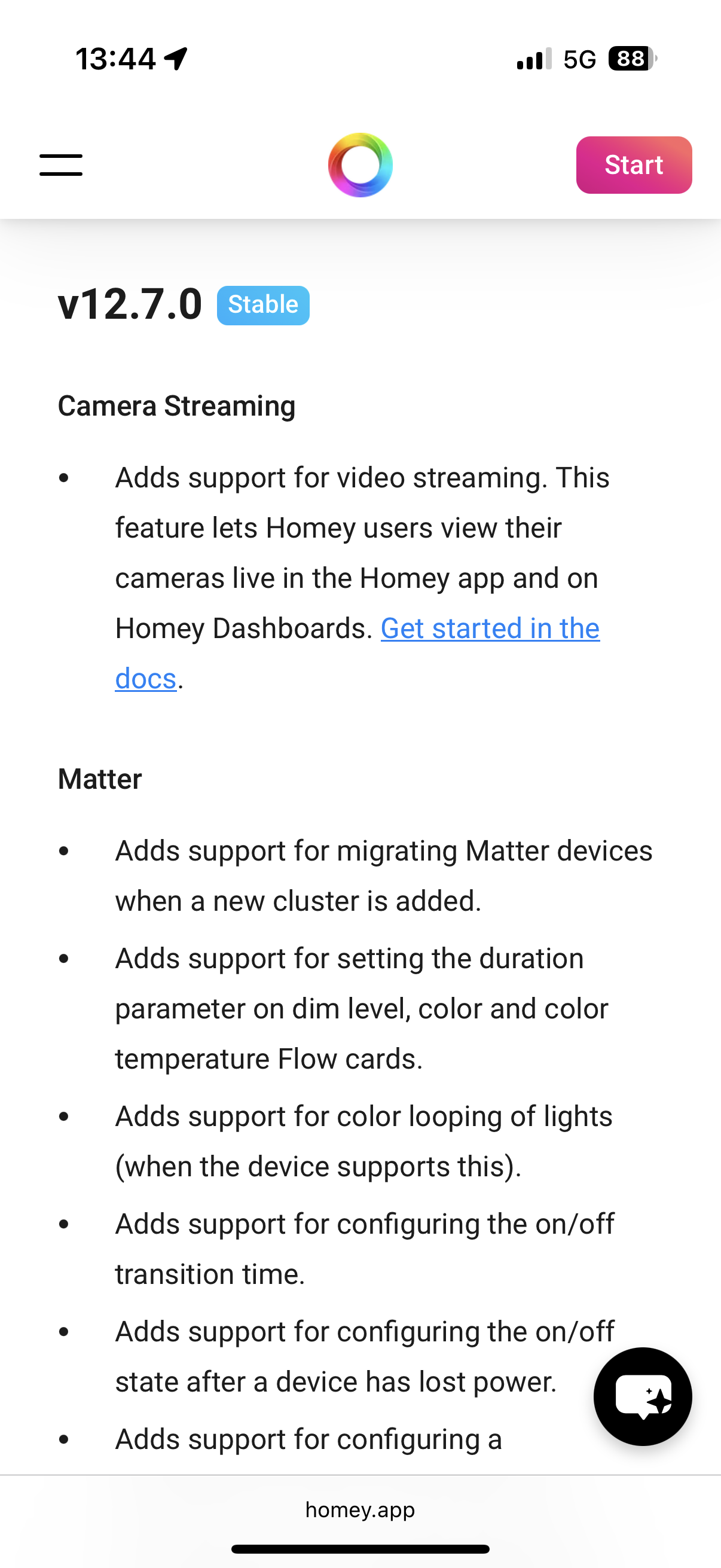

Hi, ich hatte verstanden in einem der letzten change Logs, dass Homey ab der Version 12.7. live Streaming von Kameras unterstützt:
Es gibt wie von mir geschrieben ja auch schon das entsprechende Widget:
habe ich da was falsch verstanden? VG
Ich kann dir das nicht ganz genau sagen. Meines Wissens ist es nicht möglich. Ich benutze aber das Dashboard von Homey nicht. Selbst unter Home Assistant sollte es nicht möglich einen Livestream auf dem Dashboard darzustellen.
Vielleicht meldet sich noch jemand, der deine Frage zu 100% beantworten kann.
Ja, Livestreams werden seit dem letzten Update unterstützt.
Allerdings muss das Gerät eine RTSP-URL liefern. Dann kann man dafür eine Live-Ansicht in der App ergänzen (analog zum Standbild).
Die Homey-App streamt dann die Daten direkt und zeigt das Video im Dashboard an. Das Streaming läuft dann nicht über Homey, sondern über die URL zum Dashboard. Die Anzeige läuft über integrierte VLC-Funktionen.
