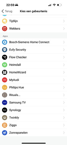

Sorry maar ik voel mij echt dom.
Heb de update gedraaid.
maar kan nog steeds maar 1 als kiezen
zie foto’s
@Daniel_Frankenhuis yes thats the correct one. You had motion alarm before…but contact alarm is the proper card
Still doesnt work
43918f28-c408-4cf8-84c7-137af4001714
Ah Sorry, can you install it once more. (new update)
Helaas nog steeds kan ik alleen maar 1 kaart kiezen bij het kopje als.
be2d02ab-f805-4678-8936-e6a6bd5b08de
