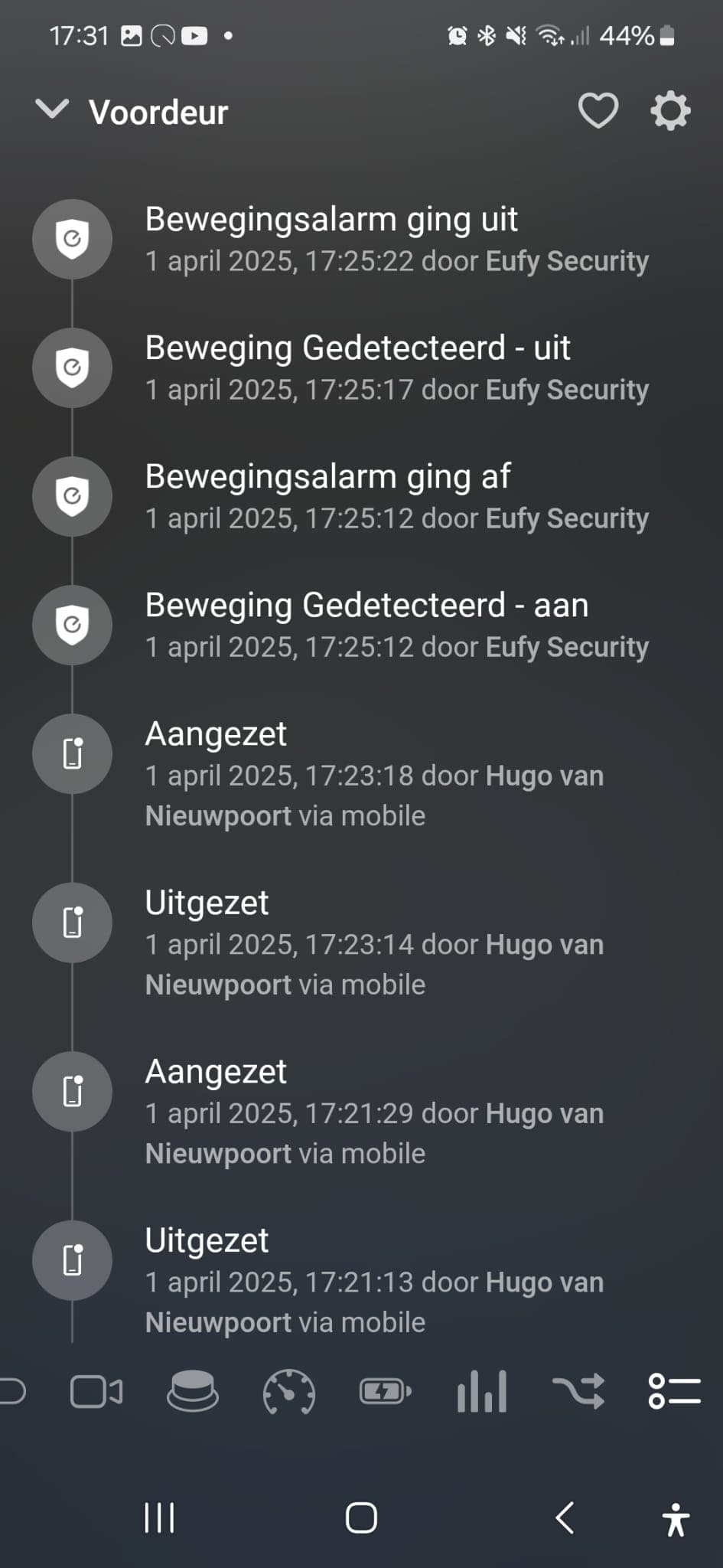

Ik had gisteren het probleem opnieuw (diagnostic report: 78ef82d2-3eb0-4a5f-b416-e3863a205eef).
  • Camera uit/ingeschakeld vanuit Eufy app (geen resultaat).
  • Camera uit/ingeschakeld vanuit Homey Eufy device (geen resultaat).
  • Homey Eufy device beweging en anndere gegevens zijn up-to-date.
  • Homey Eufy device snapshot/event bijwerken (event werkte wel bij maar tijd sprong wel terug naar [16 uur geleden bijgewerkt]. snapshot werd niet bijgewerkt en hield dezelfde oude tijd aan als event.
  • Homey Eufy app herstart. ← alles functioneerde weer.

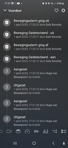

Nu had ik vanochtend vroeg indentieke problemen. Geen tijd gehad om hier uitgebreid naar te kijken. Homey later moeten resetten ivm problemen met Z-wave netwerk. Dat staat hier verder los van. Back-ups mislukken laatste tijd ook wat vaker. Dat is sinds de laatste Homey updates onststaan heb ik het idee. Die zijn dus beide wel mislukt op 1 en 2 april. Wel zelfde periode dat de camera ook problemen gaf. Op de 25 maart is de backup ook mislukt. Geen probleem met camera gehad toen. De 18e kan ik niet meer terugzien of backup toen mislukt is. Toen had ik ook probleem met camera.

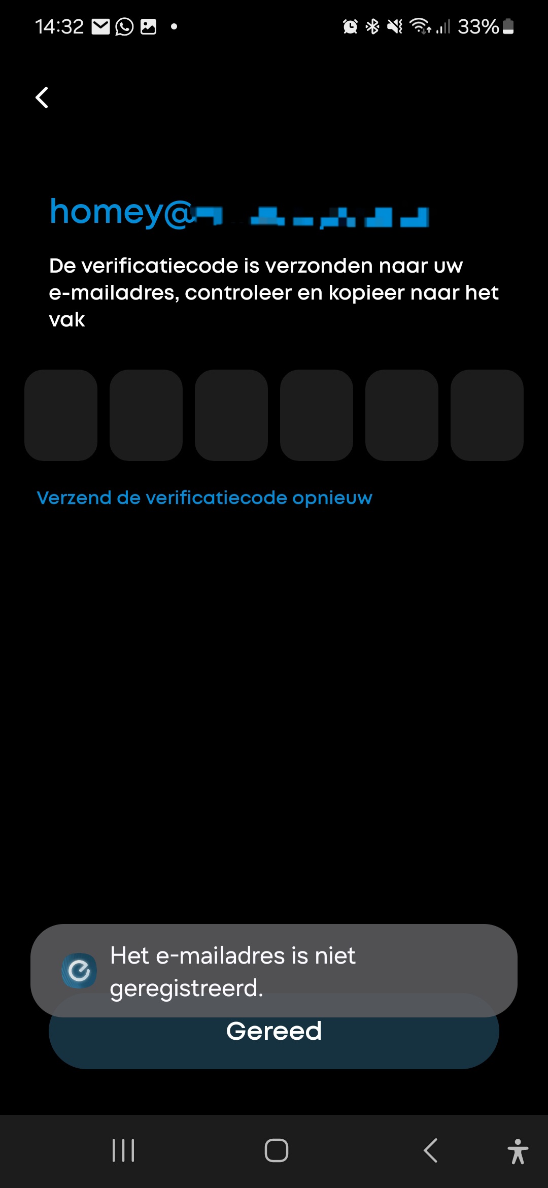

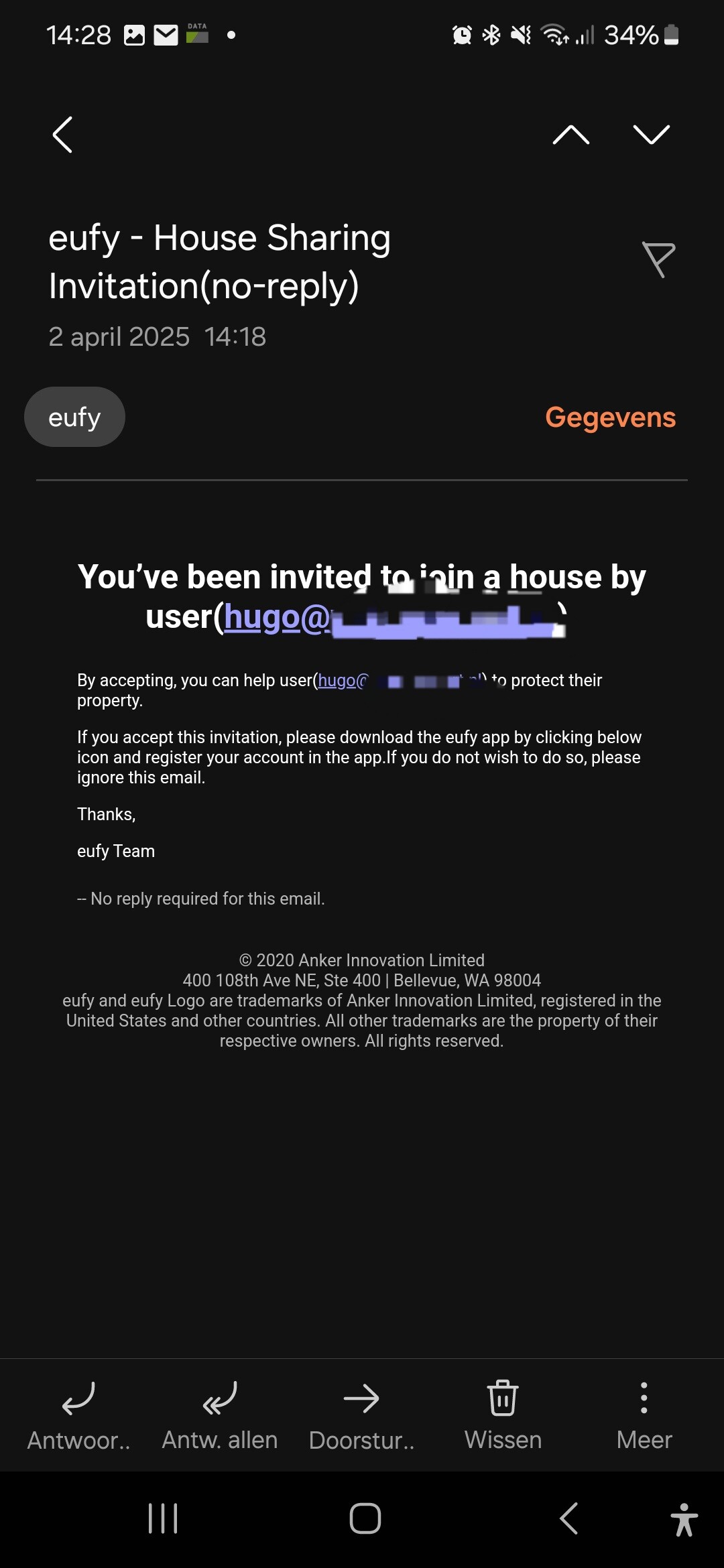

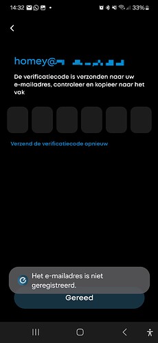

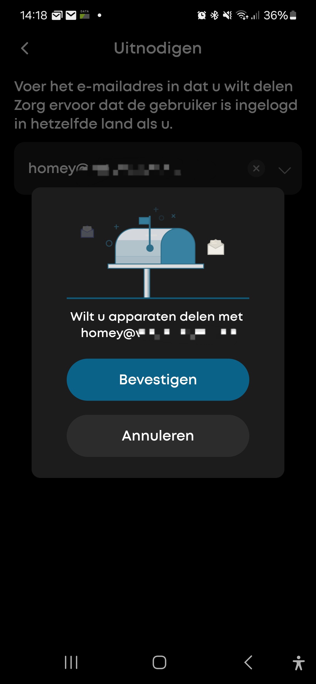

Ik heb geprobeerd een extra gebruiker vanuit de Eufy App (Android) aan te maken. Dit is helaas niet gelukt. Een storing in de Eufy App denk. Ik ontvang wel een email bevestiging, maar de invited gebruiker verschijnt niet onder de accounts. Als ik de app uitlog en met het nieuwe account probeer in te loggen, krijg ik melding “Het e-mailadres is niet geregistreerd.”. Ga daar wel melding voor maken bij Eufy.

@HvN zorg er wel voor dat je het acocunt eerst aanmaakt voordat je hem uitnodigd.

Homey draait inmiddels op een eigen account. Support Eufy reageerde ook heel snel moet ik zeggen. Probleem zat hem in dat ik eerst een account moest creëren dat gaat niet via de invite. Zag dat ook al in jouw voorgaande reactie.

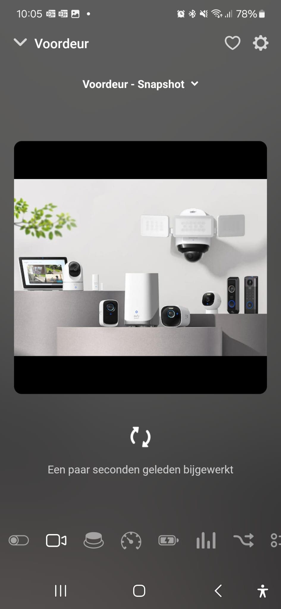

Heb via de repair optie de Homebase en devices aan het nieuwe account gekoppeld in Homey. In eerste instanties werkte de snapshots helemaal niet meer, maar na reboot Homey werkt dat nu ook weer (app herstart was niet voldoende). Denk dat het zo goed staat.

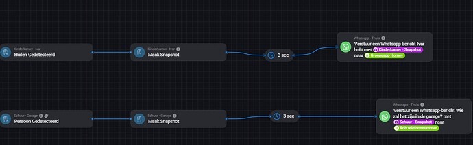

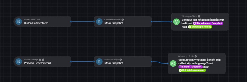

Ik ben ook in strijd met Homey en Eufy.
Situatie:
3 gebruikers, Ikzelf als beheerder, vriendin via eigen account, Homey via apart account

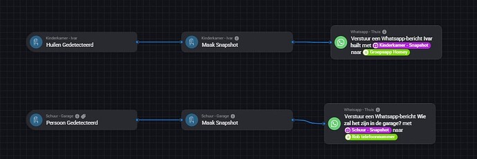

Doel: Snapshots via whatsapp versturen op moment van huilen (babykamer) of persoon gedetecteerd (garage/hoofdingang)
Nu gaat dat allemaal op zich wel goed, maar met enige regelmaat krijg ik via whatsapp een oud snapshot gestuurd. Erg irritant, want dan heeft het natuurlijk helemaal geen zin meer om ze te laten versturen. Zijn er meer mensen die dit ervaren, en wat kan je er aan doen?
Het is niet zo goed te zien, maar de timestamp op de snapshots is gelijk…
Ow, deze simpele flow does the tric
@Robkrekel als je event afbeeldingen wil gebruiken kan je het beste een time-out gebruiken
Wacht 2 seconden ofzo? Dan mis ik in de schuur als het tegenzit precies de actie
Ow tussen maken en versturen met whatsapp natuurlijk :laughing:
Zo dus:
