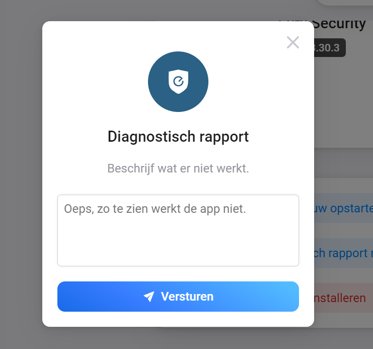

Hallo Martijn, ik zie geen apparaten (Eufy), waar ik wel bv Philips Hue zie staan. En een rapport levert dit op:
@Edwin58 en je hebt de apparaten wel toegoevoegd?
en ja dat scherm is het invulveld waar je iets kan invullen, die oeps, zo te zien werkt de app niet is geen error melding.
Dat heb ik al vaker gemeld bij Athom :confused:
De Hue apparaten stonden er vanzelf, Eufy is helaas niet toe te voegen
@Edwin58 Ik begrijp echt niet wat je bedoelt. Maar als je een diagnostisch rapport stuurt kan ik misschien zien wat er misgaat
De code die uit het rapport komt is: 9DDE5778
Heb je hier genoeg aan?

@Edwin58 nee dit is een rapport voor Homey medewerkers
De screenshot die je gisteren stuurde is de plek waar je een diagnostisch rapport aanmaakt
@Mor_Mor vanuit eufy naar homey wordt niet altijd herkend en kan dus zijn dat die status niet klopt helaas
Er is ook geen oplossing om dat goed te fixen
3C89658D Is de code uit het rapport, is dit voldoende ?
@Edwin58 nogmaals…
HowTo: [APP][Pro] Eufy Security - #2 by martijnpoppen
2763b50e-b887-428d-9a17-c8281e0f87e2 Deze goed?
@Edwin58 Ja!
Wat ik zie in het rapport is dat je login verkeerd is (verkeerde gebruikersnaam en/of wachtwoord) daardoor kan je de apparaten niet toevoegen
en zorg er wel voor dat voordat je je eufycam 3 toevoegd dat je eerst de homebase 3 toevoegt :slight_smile:
Is gelukt, alleen niet met mijn 2e account maar met het hoofdaccount. Wel apart dat het niet lukte met het 2e :thinking:
