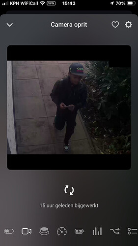

Ok. Ik weet even het verschil niet. Wat ik nu net wel constateerde is dat mijn dashboard ((in Hdashboards) wisselde naar het voordeur dashboard (op de flow met melding) dus dat werkt weer. Ook werd het actuele beeld getoond
Maar in de Homey app zie bij de oprit camera dit:
En dat beeld is ook niet het meest recent maar ook weer niet van 15 uur geleden.
@Ria_Banis dan ligt het niet aan de Eufy app maar aan Homey zelf die de afbeelding niet weergeeft. Aangezien de app netjes de abfeelding update. Kan je eens de homey webapp openen en kijken of hij daar wel update?
In de web app wordt wel de juiste weergegeven.

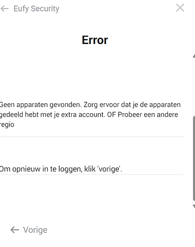

Bij het inloggen in de Eufy app, binnen Homey. Krijg ik steeds de volgende melding, iemand een idee? (heb intussen 2 accounts)
@Edwin58 nee geen idee, Misschien handig als je aangeeft om welke camera het gaat
Eufycam3, maar ik zie de app’s binnen Homey helemaal geen apparaten staan :thinking: er gaat iets niet goed :frowning:
@Edwin58 wat bedoel je precies? En graag een diagnostisch rapport sturen
