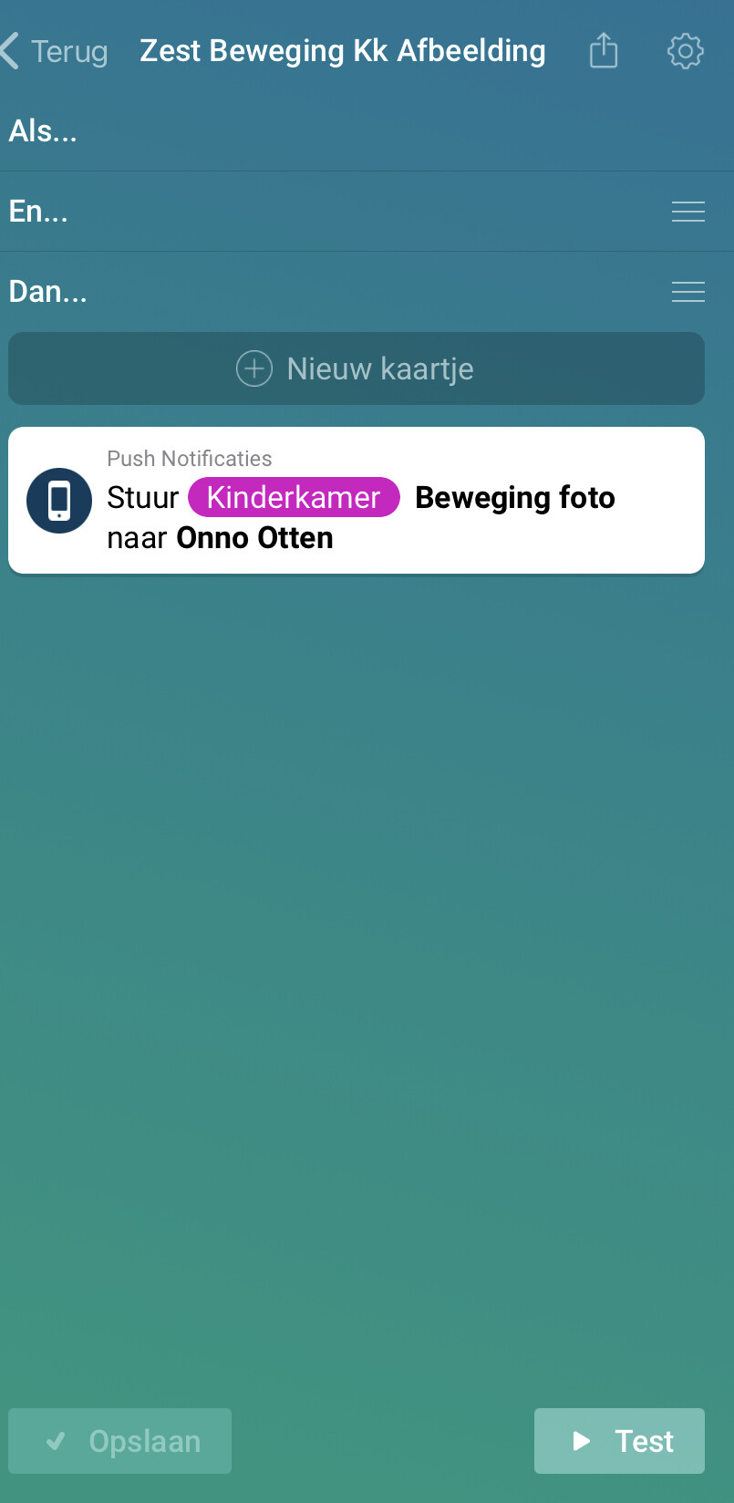

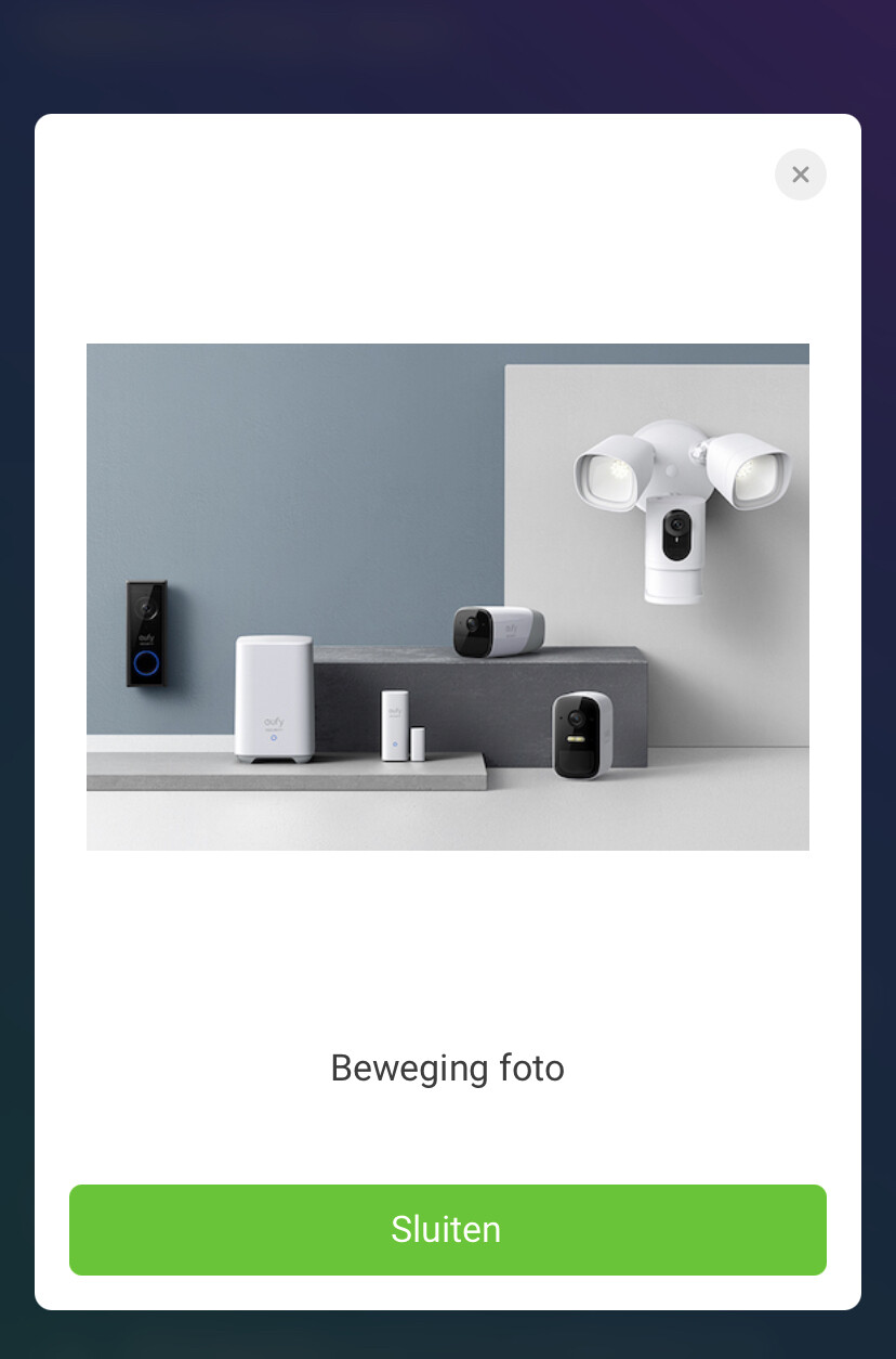

Bij mij werkt de ‘beweging foto’ functie niet via homey. Ik krijg een standaard afbeelding te zoen. Heb al een aantal keren de app opnieuw opgestart maar blijf het zo krijgen, zie foto’s. Dit ook wanneer ik een foto bij geluidsdetectie instel.
Verder begreep ik op deze pagina, dat het beeld sowieso niet live te zien is via homey toch?
Zie de foto’s
Wat gaat er mis en hoe zou ik dot kunnen oplossen?
Hey @Oh-No
Dat kan te maken hebben net de beveiliging instellingen van je Eufy account…
Check even of bij de geselecteerde beveiligingsmodus de beweging notificaties aan staan.
Ook is het goed om even de notificatie instellingen te checken in je Eufy app.
Dit is binnen de officiële Eufy app.

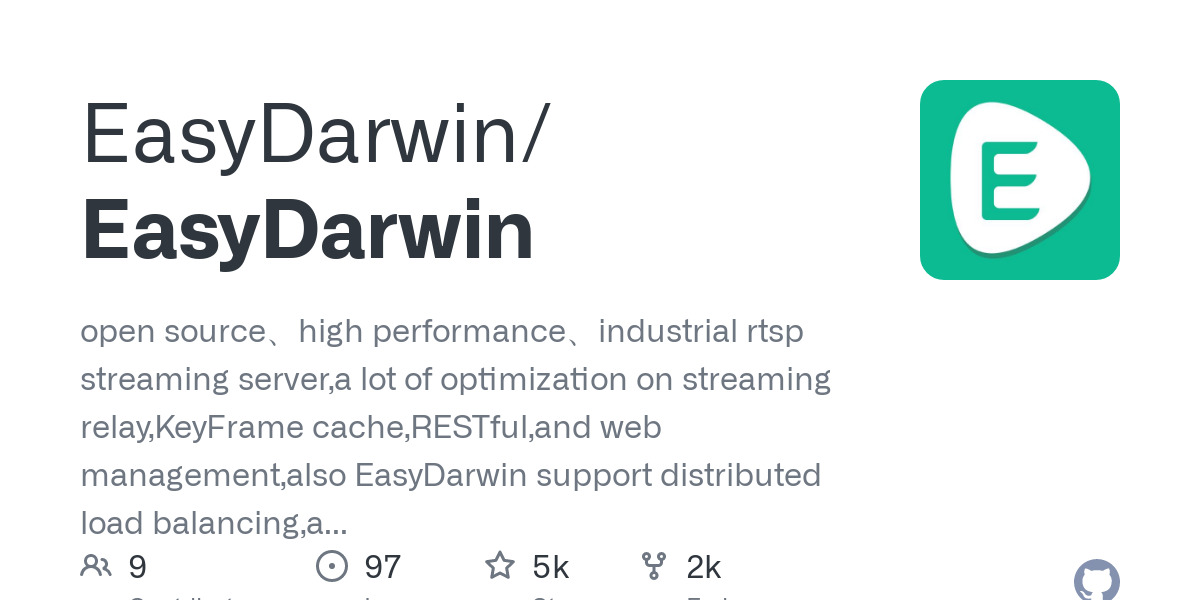

Tijdens mijn zoektocht naar HLS streams heb ik wel gevonden welke encoding tool ze gebruiken. Ze gebruiken EasyDarwin als FFMPEG converter. Kan je ook weinig info over vinden.
Best wel wat over te vinden, maar je hebt je cursus Chnees vast nog niet afgemaakt :wink:
Ja precies, daar liep ik tegen aan :stuck_out_tongue:
