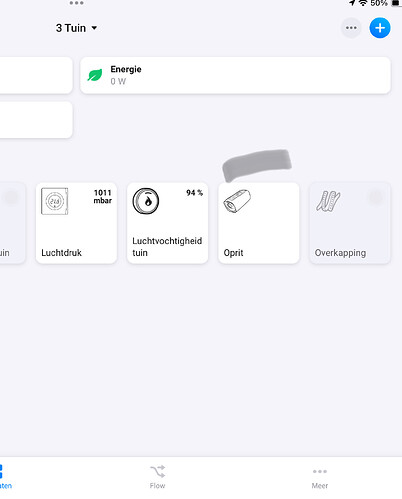

Hallo,
Bij de Eufy cam3 is er een flowcard “Maak Snapshot”.
Waar kan ik deze snapshot terugvinden? men moet wel in de camera setting snapshot opzetten, heb ik gedaan, maar vind deze nergens terug.
Ik heb een flow gemaakt, deze card toegevoegd, als ik test, is alles ok, maar vind mijn snapshot niet terug, niet in Homey, niet in de app van Eufy security.
gr,
Hoe en waar wil je de snapshot laten zien?
In Homey vindt je het in de app in de tegel van je camera:
