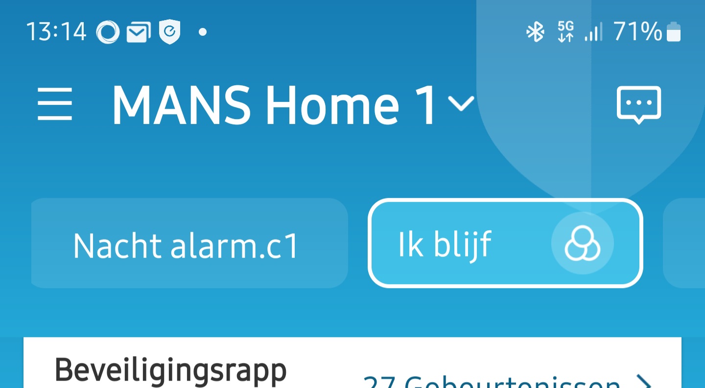

Nog een punt ,
Wanneer ik via homey eufy beveiligingsmodus wijzig naar bijvoorbeeld: nacht alarm ( custom 1 )of afwezig , zou in de eufy homepagina op de gemaakte knopjes te zien moeten zijn . Helaas daar veranderd het niet.
Je ziet de beveiliging modus wel gewijzigd in eufy app in beveiliging tabblad maar niet op de homepage op de gemaakte knopjes.
Kan je alsjeblieft checken of er oplossing hier voor is ? Dank voor je moeite.
@Mor_Mor nee dat is er niet. Vanuit Homey kan ik niks aanpassen aan de homepage van de Eufy app.
Als je denkt dat dat niet goed werkt zou ik aanraden contact te zoeken met Eufy
Oke. ![]()
