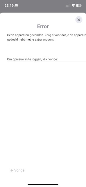

Dat helpt om de 2FA melding weg te krijgen, maar nu krijg ik de melding in de afbeelding.

Ik heb de homebase en de deurbel aan m’n 2e account toegevoegd en ik zie ze nu ook op https://mysecurity.eufylife.com/ , maar nu krijg ik nog de melding dat er geen apparaten gevonden zijn en dat ik ervoor moet zorgen dat ik de apparaten gedeeld heb met m’n extra account.
Verder zijn de apparaten nu niet meer zichtbaar in m’n 1e account.
Wat doe ik verkeerd?

Dank voor je reactie. Ik heb de deurbel aan m’n eerste account toegevoegd en deze gedeeld met m’n tweede account (met maximale machtigingen) en toch krijg ik dezelfde melding (dat er geen apparaten gevonden zijn en dat ik ervoor moet zorgen dat ik de apparaten gedeeld heb met m’n extra account).
Ik krijg wel eerst de melding om de CAPTCHA code in te voeren om te laten zien dat ik geen computer ben. Daarna volgt de melding.
