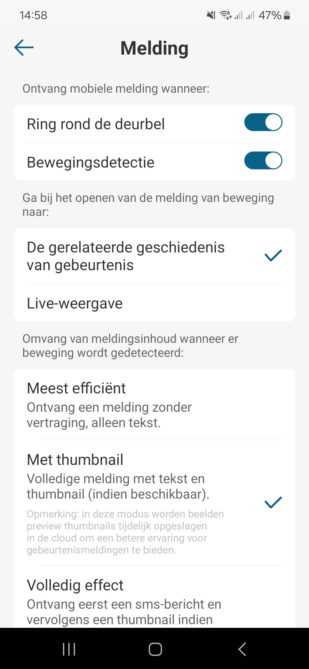

Heb je dit aan staan bij de notificatie instellingen van je deurbel?
Nee Homey reageert op basis van push notificaties. dus opnieuw toevoegen zal niks veranderen

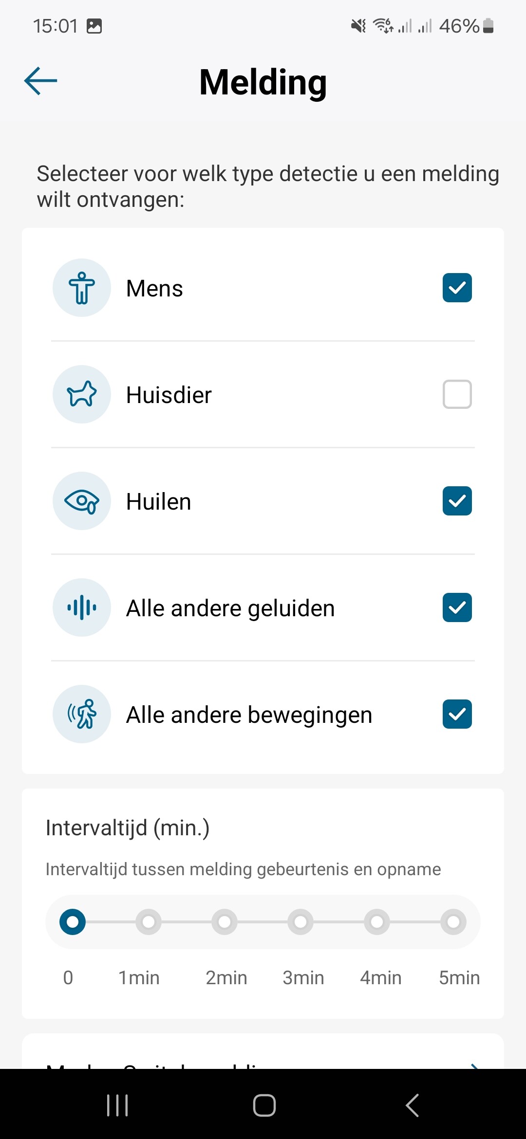

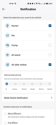

Zorg ervoor dat alle detecties aanstaan:
De instellingen van Voordeur staan gelijk aan die in jouw voorbeeld.

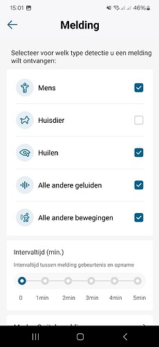

Voor de E220’s zijn de instellingen als volgt:

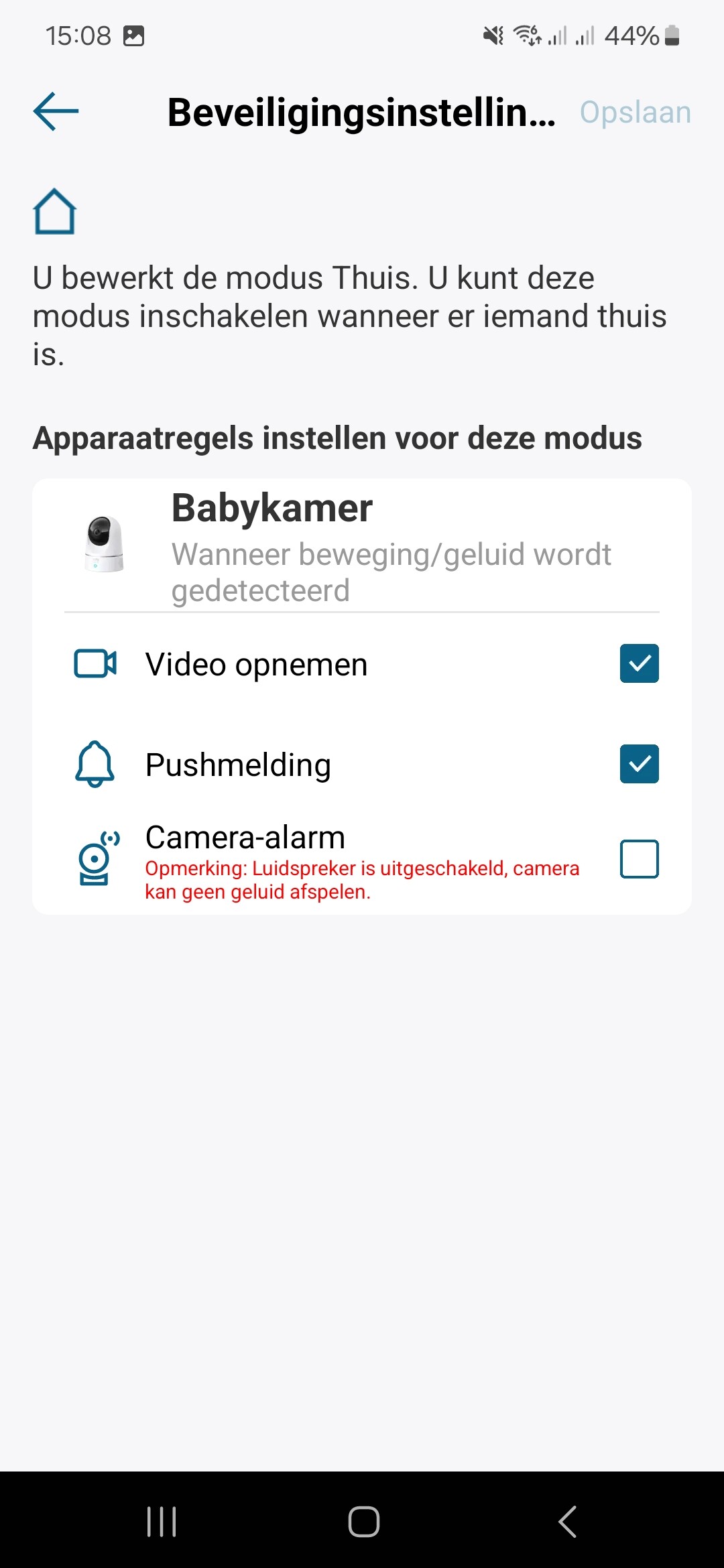

@Marc-227 en voor de indoor cams heb je ook push notificaties aan staan in de beveiligings modus?
Dit zijn de huidige instellingen:
