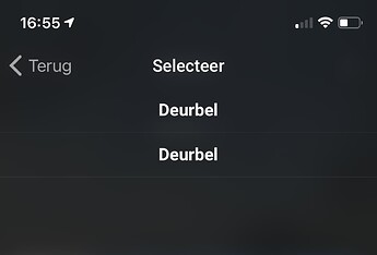

EDIT: 6 minuten na aanbellen zie ik pas een snapshot in homey app staan. Dit is niet echt snel genoeg om te casten helaas. Ook zie 2 keer een deurbel staan zie foto.
Hey @Maurits ,
Zou je de app eens willen herstarten. De image service wordt niet altijd goed gerigistreerd (na toevoegen). Ben nog steeds aan het uitzoeken waarom.
Dat hielp al om van de dubbele camera af te komen inderdaad. :wink:
