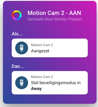

Is het mogelijk om de beveiligingsmodi in Eufyapp te schakelen (Eufycam 2 pro + deurbel) vanuit Homey (flows)?
Hoi @Bart_Van_Woensel ,
Ja dat kan bijvoorbeeld:
In geval van HomeBase 2 camera’s kan je bij 1 van de camera’s de beveiligingsmodus aanpassen en dit zal dan voor de hele homebase geregeld worden.
Alvast bedankt voor de info martijn.
Kan dit ook werken als ik Heimdall toezicht modus op ingeschakeld/uitgeschakeld zet dat dan de beveiliging is modus van de camera’s mee aangepast wordt ? Hoe pak ik dit best aan ?
@Bart_Van_Woensel
Ik gebruik zelf geen Heimdall, maar lijkt mij dat je een vergelijkbare flow kan maken zooals ik net deelde. Alleen verander je Als naar Als Heimdall toezicht modus gewijzigd
Dan kan je dus een losse flow maken voor het schakelen van de beveiligingsmodus van Eufy.
