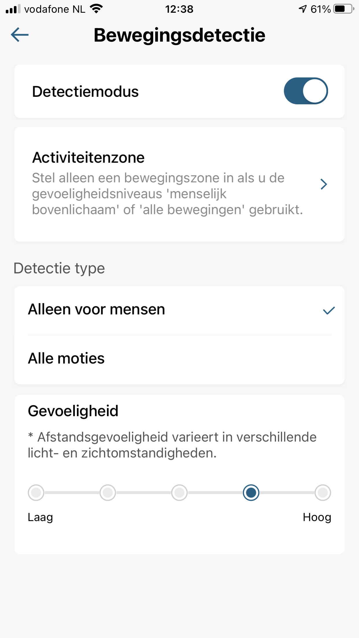

Hoi @Guido_Vroomen ,
Kan je controleren of de instellingen in je Eufy app goed staan voor persoon/motion detectie?
@martijnpoppen
Okay, bedankt voor je support. ga ik daar eens naar kijken.
Hoi Martijn,
Ik zie niks bijzonders:
