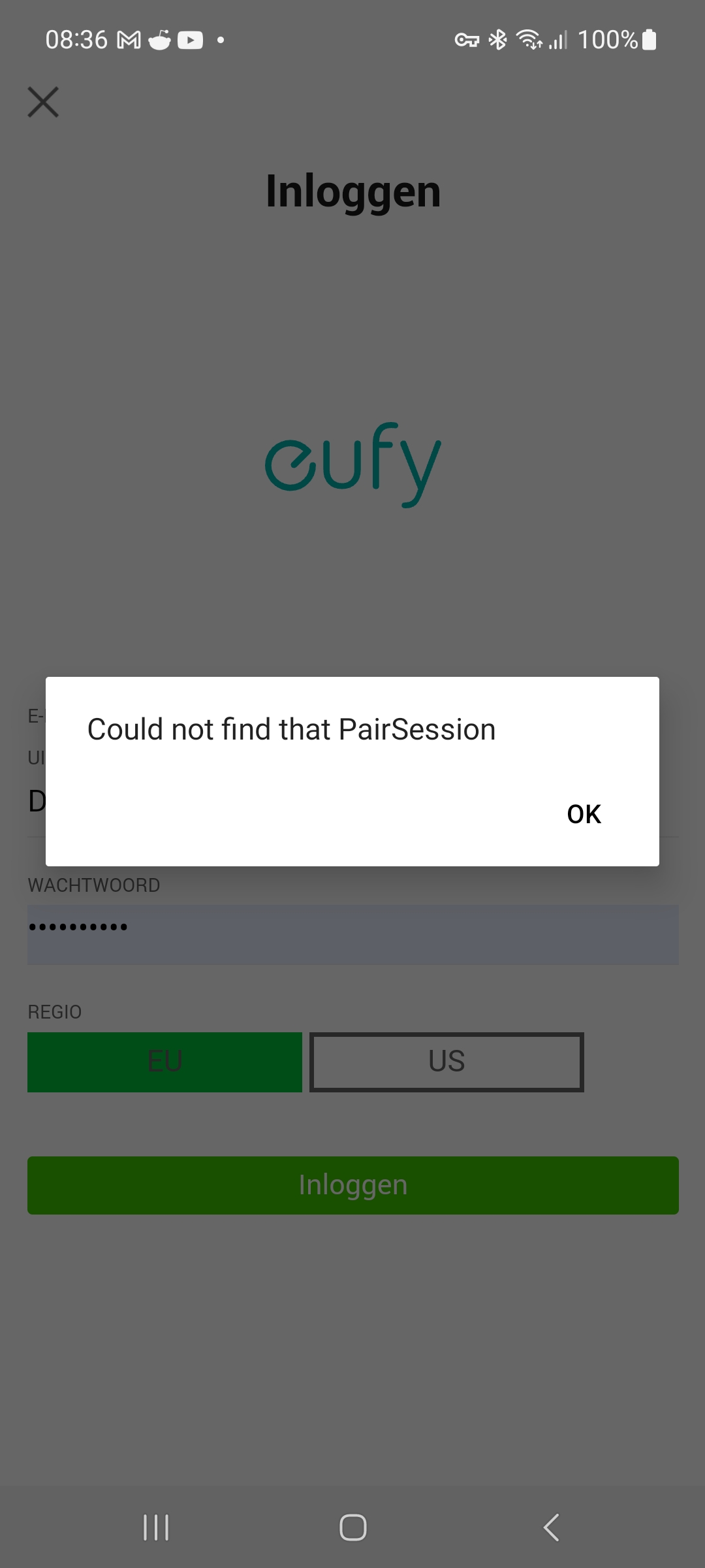

Van de week eufy aangeschaft. Alles kunnen koppelen met homey behalve de keypad. Geeft aan “could not find that pair sesion” storings rapport nummer: bdf56ca1-dec3-49ae-821a-27a9cc741308
Doe ik iets fout?
@Davy_Wilms zojuist je rapport beantwoord.
De keypad kan niet gekoppeld worden.
Melding in de app:
“Het toetsenbord is een fysiek apparaat om de beveiligingsmodus voor de Homebase in te stellen. Daarom heeft dit geen eigen functionaliteit in de Homey app. Om flows te maken op basis van of het wijzigen van beveiligingsmodi voegt u in plaats daarvan de homebase toe (als dat nog niet is gebeurd). Daar vindt u de beveiligingsmodi en flowkaarten voor beveiligingsmodi.”
Oke dan ga ik hier nog eens naar kijken en mee aan de slag. De homebase 2 ben ik al in de app zitten dus dan moet het wel lukken. Ik zal eens naar de flows kijken die hier al vermeld staan. :+1:

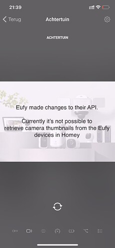

Hallo @martijnpoppen , ik ben een redelijk nieuwe gebruiker van Homey en probeer mijn solocam E20 toe te voegen aan de app. Verschillende extra accounts gemaakt en toegevoegd als bewoner, toch blijft onderstaande melding terugkomen als ik de camerabeelden wil bekijken: “Eufy made changes to their API, Currently it’s not possible to retrieve thumbnails from the Eufy devices in Homey”
Moet ik de apparaten ook fysiek toevoegen aan het tweede account zelf? of is enkel de uitnodiging van het main account accepteren voldoende? Het bewegingsalarm en de modus selecteren lijkt wel te werken.
Ik heb deze melding nog niet eerder voorbij zien komen in dit topic, wellicht zie ik iets over het hoofd…
Hoor graag hoe dit op te lossen!
Hi @Tom_Moolenaar ,
Als het goed is heb je ook een melding op je tijdlijn gekregen van de Homey Eufy app waarin staat wat er aan de hand is.
Zoals deze afbeelding aangeeft is het niet mogelijk om afbeeldingen op te halen van de Eufy devices in Homey.
Die afbeelding heb ik daar neergezet, zodat de gebruiker ook hier geïnformeerd wordt van de situatie.
De melding is al meerdere malen op dit forum langsgekomen (Hoofdtopic) en ik heb actief berichten geplaatst die allemaal verwijzen naar: [APP][Pro] Eufy Security - #4 by martijnpoppen - Apps - Homey Community Forum
