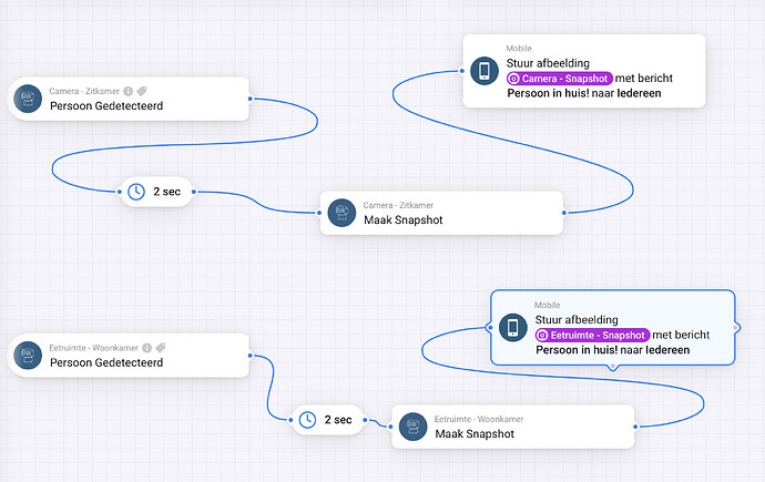

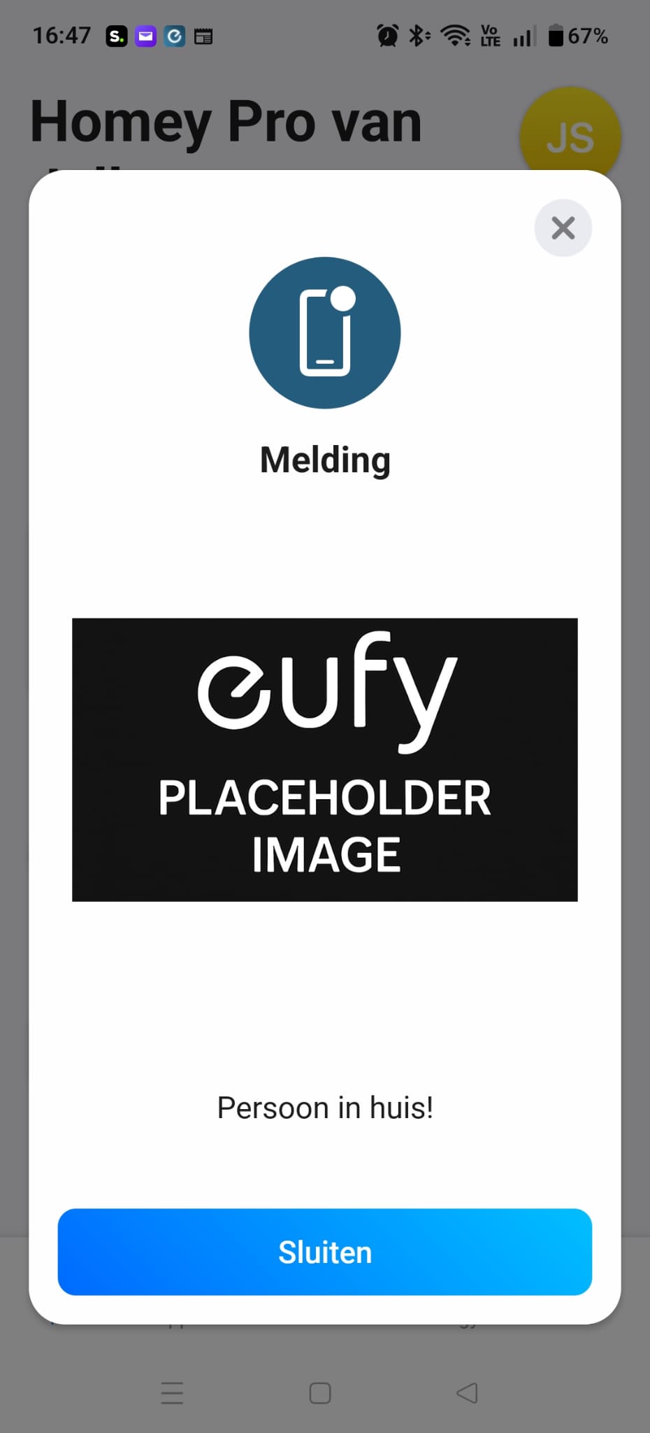

Buiten camera’s , indoor camera’s geen enkele wil mij een snapshot sturen. Werken alleen via de eufy app.
Hier een voorbeeld van mijn flow.
Dit is dan het resultaat :

@Eddy_van_Diemen ja helaas een probleem aan de eufy zijde
Eufy kan maar 5 minuten streamen en zet dan de stream uit
Helaas nog geen oplossing voor

@Jelle_Spruyt graag een snapshot maken en dan een diagnostisch rapport sturen. Nu is er niks zichtbaar in het rapport
Mijn vraag is dan? Gaat Eufy die bug oplossen? Anders moet ik telkens Eufy app (Android) instellingen gaan om iin homey pro live beelden te bekijken
@Eddy_van_Diemen dat verwacht ik niet
Die bug zit er al 4 jaar in
