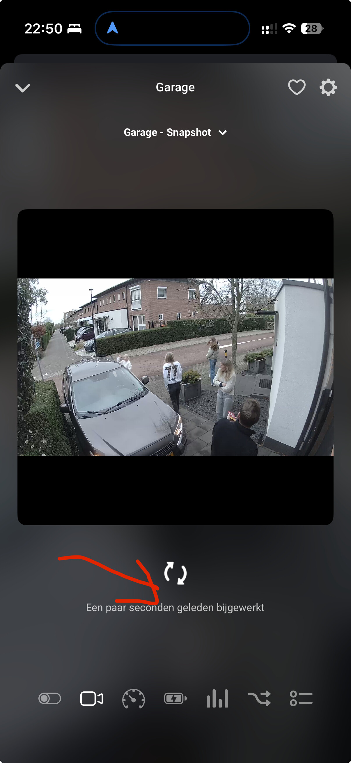

Als ik ververs op de snapshot Icon, dan pakt ie een snapshot gemaakt door een event, het is nu bijna 23:00 en toch zie je een snapshot van vanmiddag
@Wout_van_den_Dool check FAQ Q14 :wink: [APP][Pro] Eufy Security - #4 by martijnpoppen - Apps - Homey Community Forum
Het ververs icoon doet niks. Heb athom al vaker gevraagd of ze dat kunnen verbergen

@L-Thon
Flow 1: dat zou dan aan de verbinding kunnen liggen tussen Homey en Eufy. Beter is om even te kijken bij het apparaat in Homey of de afbeelding daar ook update

Hi Martijn, dank voor je toelichting.
Flow 1: De afbeelding is pas na tussen de 20 sec en 1,5 minuut geupdate in Homey. Ik ben bang dat heel de snapshot functie te lang duurt om hier een goede up to date melding mee te tonen. Zijn er mensen die dit wel volt werkend hebben en dagelijks gebruiken?

@L-Thon
Flow 1: ja dit heb ik werkend en werkt snel (max 4 sec) en update altijd. Dus dit lijkt aan de connectie van jouw homey te liggen, beste even een diagnostisch rapport te sturen
