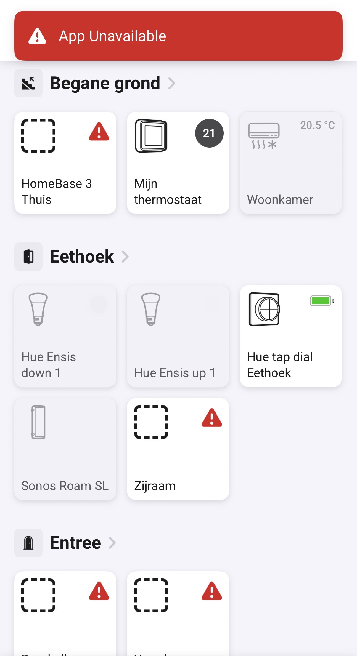

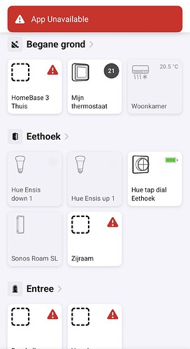

@martijnpoppen : De laatste paar dagen heeft de app kuren. Het ene moment is hij nog zichtbaar onder apps op mijn Homey Pro 2023 en het andere moment is hij onvindbaar en werkt van Eufy niets meer.
Ik heb al geprobeerd de app opnieuw te installeren, maar dan gebeurt er niets. Homey opnieuw opstarten helpt ook niets.
Enig idee wat dit kan zijn en hoe het op te lossen?
@BenK78 dit komt door een bug in de Homey firmware. Ik heb Athom van de week al gevraagd en de oplossing is om naar de Homey app store te gaan en vanuit daar Eufy Security te installeren

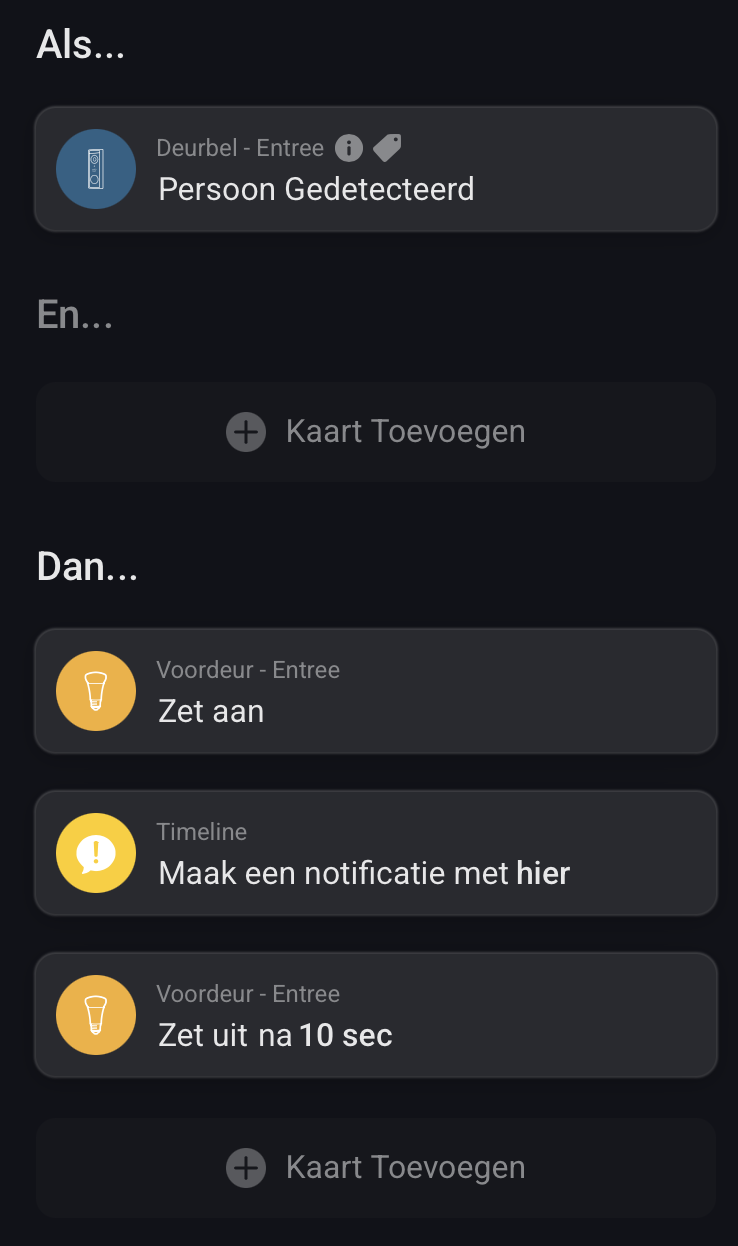

Hoi @martijnpoppen, super dat je deze app hebt gemaakt😃 Ik zit zelf met het volgende; de Eufy app registreert goed dat ie een mens of vreemde detecteert, maar die detectie komt niet door in mijn flows. Enig idee hoe dat kan?
Hieronder een screenshot van mijn flow en ik heb een diagnostische code (f926b462-9d29-4b82-8cbb-dd5752315277). Mocht ik het rapport op een andere moment moeten maken, hoor het graag. Dank je!
Hi @jonathanvandenzen
Check FAQ Q1 [APP][Pro] Eufy Security - #4 by martijnpoppen - Apps - Homey Community Forum
@martijnpoppen bedankt voor je reactie, maar installeren vanuit de Homey App Store werkt ook niet. Maar dat is iets wat Athom op moet lossen denk ik.
@BenK78 jazeker, beste support te vragen
