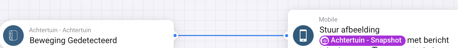

Ik heb een flow ingesteld voor beweging gedetecteerd - dan snapshot. Ik krijg een snapshot met Eufy apparaten (standaard afbeelding). Ik heb alle meldingen aangezet in de eufy app. Ik neem aan dat een snapshot een afbeelding is van de gebeurtenis toch? zie afbeelding
@Lennert_Pichel graag je flow delen
PS… ik zie al wat ik fout doe…. Er moet een kaart tussen: Maak snapshot …. :slight_smile:
wat ik zeg.. ik ben nog nieuw in de homey wereld..
@Lennert_Pichel Je kan 2 dingen doen. Je kan de event afbeelding direct sturen. want die wordt door eufy zelf gemaakt op moment van beweging etc.

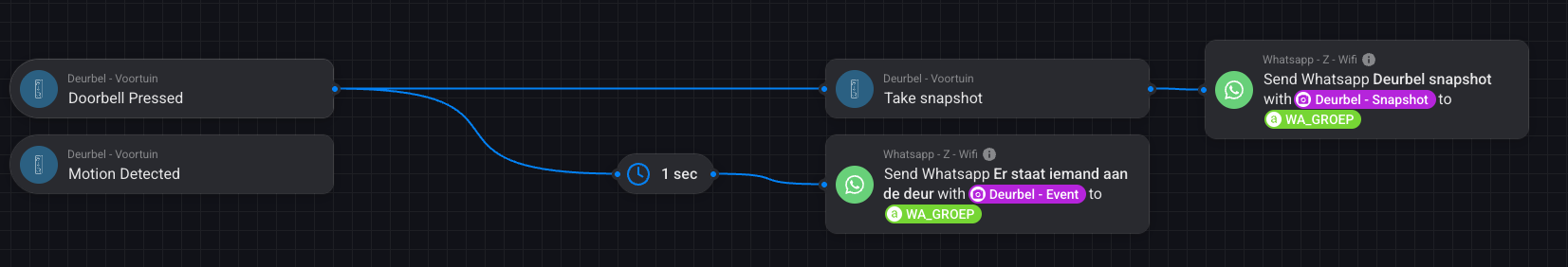

Of wat je zelf zegt een snapshot maken en die sturen. Ik doe vaak beiden, dan krijg je net een beter beeld.
Mijn flow:
check! maar in jouw flow, de Motion detected is nu niet verbonden aan iets toch? En zet hoe voorkom ik dat en Eufy en Homey een notificatie stuurt? anders heb ik alles dubbel
@Lennert_Pichel Ja foutje, die kaart gebruik ik niet.
