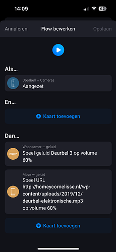

Vraagje ik heb zojuist nieuwe deurbel duo 2 pro, en installeren in homey ging als een trein! Echter als ik een flow probeer te maken als de deurbel knop wordt ingedrukt of bij beweging etc( voor bij deurbel know het belangrijkste) dat er bijv geluid afspeelt op Sonos dan werkt dit niet. Krijg geen flow startend met beweging of verandering aan de deurbel , iemand dit ook of ervaring mee

Hé Martijn, ja ik heb het idee dat alles wel binnenkomt vanuit eufy: Alleen mijn teigger als deurbel wordt ingedrukt speel geluid of wordt nooit geactiveerd:
@Jisnb aangezet betekend dat de deurbel is aangezet
Gebruik deurbel ingedrukt kaart
Poh ja had per ongeluk verkeerde flow afbeelding gestuurd, maar heb de app meerdere malen herstart en eufy notifications meerdere keren aan en uit en herstart en heb nu voor het eerst dat de flow idd werkt :+1: wel met 5 sec vertraging dus daar moet ik even achteraan, lastig denk ik om die weg te krijgen, heb rete lage glasvezel ms, snelheid is ok maar denk met eufy via homey en dan een flow altijd voor vertraging zorgt. Dank iig voor de info!
