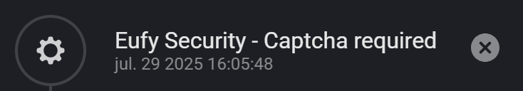

Hallo, sinds deze nacht, nadat Homey Pro herstart is vraagt mijn Eufy Security app alle 10 min ongeveer “Eufy Security - Captcha required” Als ik dan een camera waarin het bekende rode uitroepteken staat selecteer, kan ik repareren kiezen, de Captcha code invoeren, en werkt alles weer naar behoren voor ongeveer.

Ik krijg de laatste dagen ook vaak de Captcha-melding. Staat dan ook tussen m’n notificaties. Het lijkt erop dat dit alleen voor de indoorcamera’s geldt. Die krijgen dan ook dat rode driehoekje met uitroepteken. Als je er iets aan hebt: e5887475-d099-4dc9-8247-e9e2ed854247.

Volgens mij vanaf gisteren. Waar kan ik de landcode vinden? Ik zit in ieder geval in Nederland. Net m’n Homey opnieuw gestart en dan krijg ik die notificatie weer en de camera’s hebben weer zo’n rood driehoekje met uitroepteken. Ook de buitencamera’s en de Homebase. 8ea00ff1-b6f1-4533-b600-c25193c91623.
