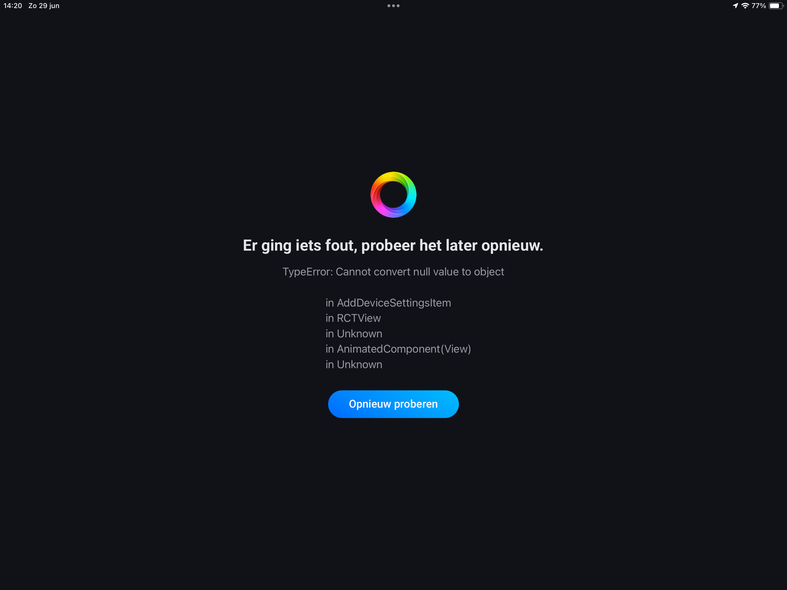

Daarna de deurbel opnieuw aangemaakt, hij komt wel in homey, maar bij het afmaken van de install, komt de onderstaande melding.
Al met al, geen notificatie en/of geluid van eufy deurbel in homey.
Wat zie ik over het hoofd?
Gr, Jan

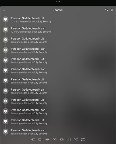

In de Homey zie ik wel het volgende
Maar niet het aanbellen.
Gr, Jan

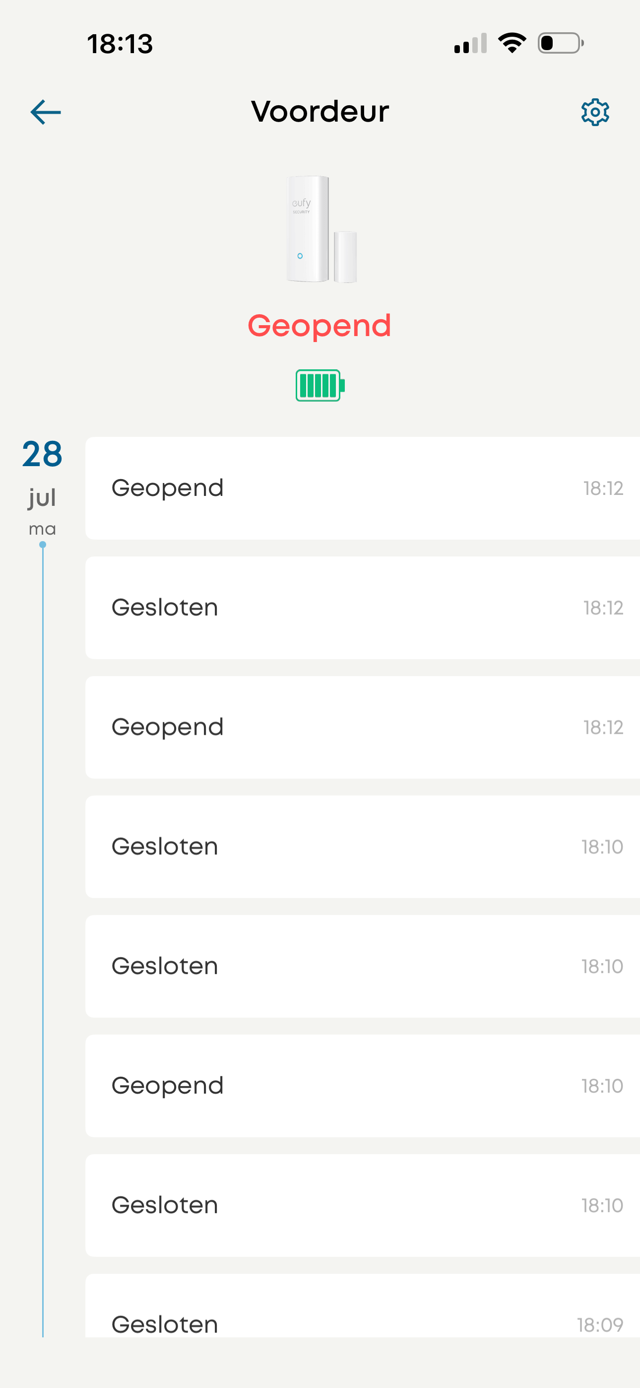

Ik heb een deursensor gekocht die in Homey geen meldingen / feedback geeft in Homey. Hij is in de Eufy app gekoppeld aan mij HB3. Meldingen zijn in het ‘beveiligingsinstellingen’ menu op bushmelding gezet. Ik ontvang de pushmelding wel van de eufy app. Maar Homey geeft geen feedback. Ik heb de Eufy home app tevens opnieuw opgestart; zonder resultaat helaas.
Wellicht goed om te weten dat ik ook twee camera’s heb die beide huilen detecteren en waarbij een flow gekoppeld is met Homey. Deze werken nog zonder problemen.
3013445b-0b92-4e26-83fb-5bfef0d67936
Iemand nog tips? Ik zie vast iets simpels over het hoofd.
@R33 ik zie geen problemen
Meldingen staan gewoon in het rapport en worden doorgegeven naar het apparaat
In jouw screenshot, is “deur” hetzelfde apparaat als “voordeur”? Want dat lijkt namelijk niet zo in het rapport
