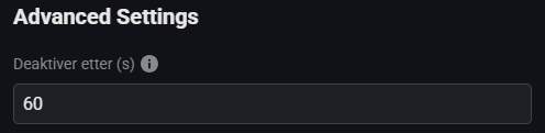

Er det noen som har tips om hvordan jeg kan bruke Homely bevegelsessensor for Ă„ sjekke om det FORTSATT er bevegelse i rommet?
Ønsker Ä bruke bevegelsessensoren til Ä styre lys i rommet. Dvs. at lys skrus pÄ nÄr bevegelse detekteres og forblir pÄskrudd 1 minutt etter siste bevegelse er detektert.
ForelĂžpig har jeg kun greid Ă„ skru pĂ„ lyset nĂ„r bevegelse fĂžrst detekteres (kort “Bevegelsesalarmen ble aktivert”), men ikke funnet en mĂ„te Ă„ fĂ„ lyset til Ă„ forbli pĂ„ dersom det fortsatt er bevegelse i rommet.
Nedenfor utklipp av det jeg har forsÞkt meg pÄ.
Noen tips?
Ser nĂ„ at det er “zone activity” som anbefales for lysstyring, sĂ„ da forsĂžker jeg meg pĂ„ det i stedet.
Men er det noen som vet hvor lang tid det tar fra bevegelsessensoren har fanget opp en bevegelse til sonen settes som inaktiv? Har det Ă„ gjĂžre med “Deaktiver etter”-innstillingen pĂ„ Homely bevegelsesdektektoren Ă„ gjĂžre?

Det gjÞres med sone aktivitet. Legg til dette NÄr kortet:
Og sjekk at innstilling for detektoren ikke er endret fra “Nei”
Husk at tiden fra bevegelse slutter til flowen aktiveres blir antall minutter du angir, pluss antall sekunder som stÄr i denne innstillingen pÄ detektoren:
Timeren resettes hver gang det er bevegelse i rommet, sÄ en trygg verdi kan vÊre mellom 5 og 10 minutter. DU kan ogsÄ bruke en variabel som du kan endre basert pÄ tid pÄ dÞgnet. Om du vil ha kortere timer pÄ natten til eksempel. Eller nÄr TV er pÄ.
