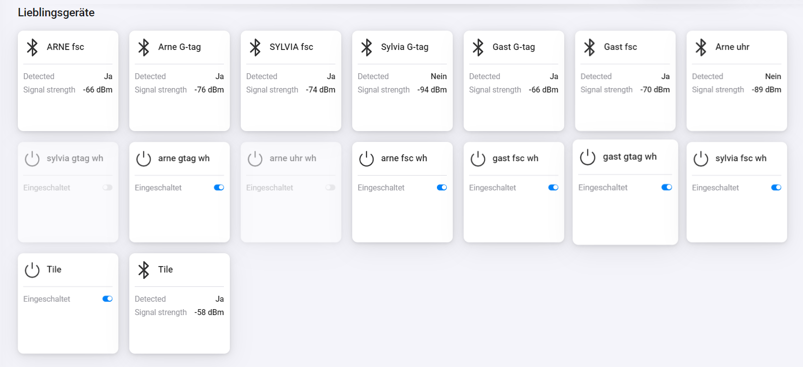

will mal in einem “Grossfeldversuch” :rofl: testen wie der ESP32 gegenüber dem homey bezüglich BT-Empfang aussieht.
Habe die BLE-Geräte dazu einmal mit dem homey direkt angebunden und einmal über den Webhook vom ESP32 (als VD). Homey und der ESP32 liegen in 50cm Entfernung in gleicher Höhe.
(der ESP soll dann ohnehin im Eingangsbereich platziert werden).
Werde mal am Tage mit den Beacons im Patronengurt auf dem Grundstück rumlaufen und beobachten was sich so tut … :wink:
Was die Nachbarn denken ist mir egal - ich bin halt alt :man_shrugging:t2:
