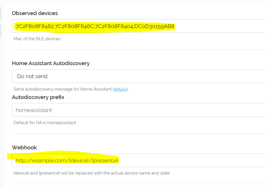

Habe jetzt eine andere Software für den ESP32 gefunden.
(GitHub - redakker/blecker: Bluetooth low energy (BLE) tracker for ESP32)
Dort kann man wunderbar die Mac-Adressen filtern und entweder per MQTT oder Webhook den Status des BLE-Devices weitergeben.
Nun komm ich nicht weiter beim Empfang des Webhooks im homey - irgendwas klappt da noch nicht.
Ich sehe zwar was aus dem ESP32 rausgeht - aber homey reagiert nicht - oder ich habe was flasches eingetragen (das wirds wohl sein).
Also das geht raus bzw. ausgabe kann man wohl auch ändern (IP=homey local):

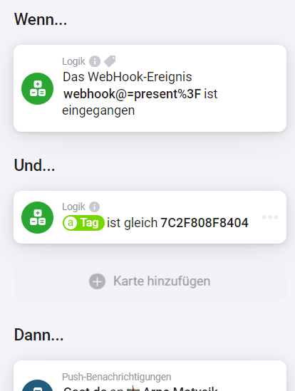

Das habe ich im Flow eingetragen:
Gast kommt=
webhook2
Gast geht=
webhook3
Kontrolle über IO-Broker:
Was mach ich falsch??

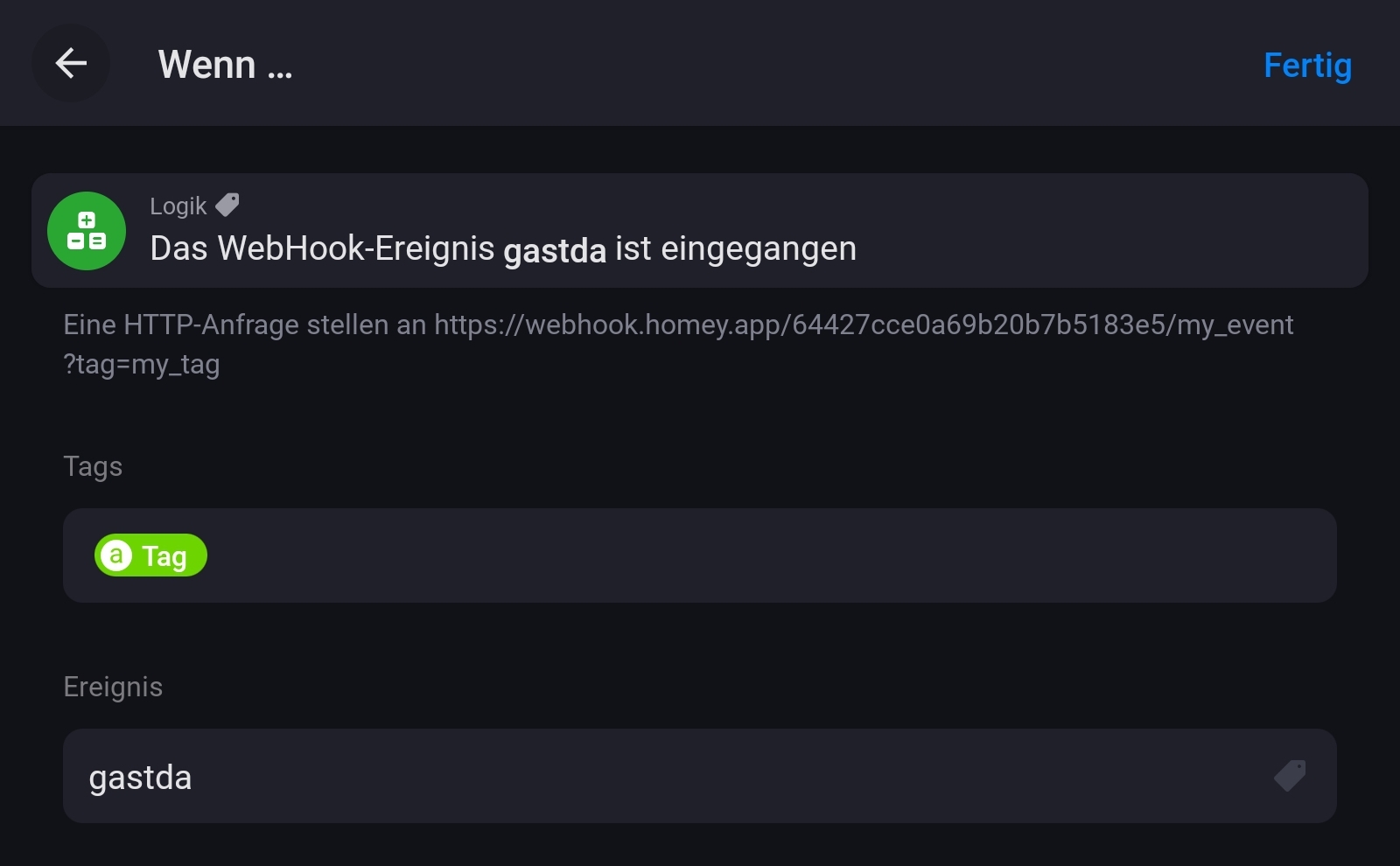

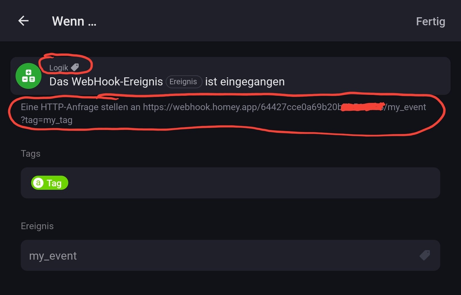

So muss der zu sendende WebHook aussehen:
http://192.168.115.49/webhook?event=gastda
http://192.168.115.49/webhook?event=gastweg
Gastda oder gastweg, kannst du durch beliebige Wörter ersetzen.
Und so muss der Trigger unter Logic aussehen:
Du kannst dir durch einen einfachen Trick behelfen, ob der Hook funktioniert.
Gib den String im ganz normalen Browser ein, z.B.
Dein Browser gibt dir dann Rückmeldung “ok”, wenn der WebHook von Homey empfangen wurde.
Gibt er eine Fehlermeldung aus, stimmt mit dem gesendeten String etwas nicht.

also ich habe ja die Filterliste mit den Mac-Adressen:
Im Webhook wird der Zustand (present oder not_present) + die Macadresse abgegeben.
z.B.
http://192.168.115.49/webhook?p=present&d=7C2F808F8404
http://192.168.115.49/webhook?p=not_present&d=7C2F808F8404
(Browser sagt OK)
vorgabe: http://ip/?p={presence}&d={device}
Die Zuordnung welche Mac welcher User ist, mache ich später im homey.

Ich muss irgendwas im Logic-Flow anpassen.
Nur was ?
Homey versteht nicht, was der ESP32 sendet. Vermutlich liegt es an der Art des Strings. Ich bin da aber nicht der Spezialist dafür. @RonnyW, kannst du da mal drüber schauen, ob dir etwas auffällt ?

Ich habe noch ein paar Varianten durchprobiert, z.B:
http://192.168.115.49/webhook?={presence}?tag={device}
http://192.168.115.49/webhook?=present?tag=7C2F808F8404
sah nicht schlecht aus:
c:\Program Files (x86)\GnuWin32\bin>wget http://192.168.115.49/webhook?=present?tag=7C2F808F8404
SYSTEM_WGETRC = c:/progra~1/wget/etc/wgetrc
syswgetrc = c:\Program Files (x86)\GnuWin32/etc/wgetrc
--2023-08-13 20:30:05--  http://192.168.115.49/webhook?=present?tag=7C2F808F8404
Verbindungsaufbau zu 192.168.115.49:80... verbunden.
HTTP Anforderung gesendet, warte auf Antwort... 200 OK
Länge: 2 [text/html]
In »webhook@=present%3Ftag=7C2F808F8404« speichern.
100%[==============================================================================>] 2           --.-K/s   in 0s
2023-08-13 20:30:05 (130 KB/s) - »webhook@=present%3Ftag=7C2F808F8404« gespeichert [2/2]
Ist das so richtig?:
ich glaub nicht :frowning:
