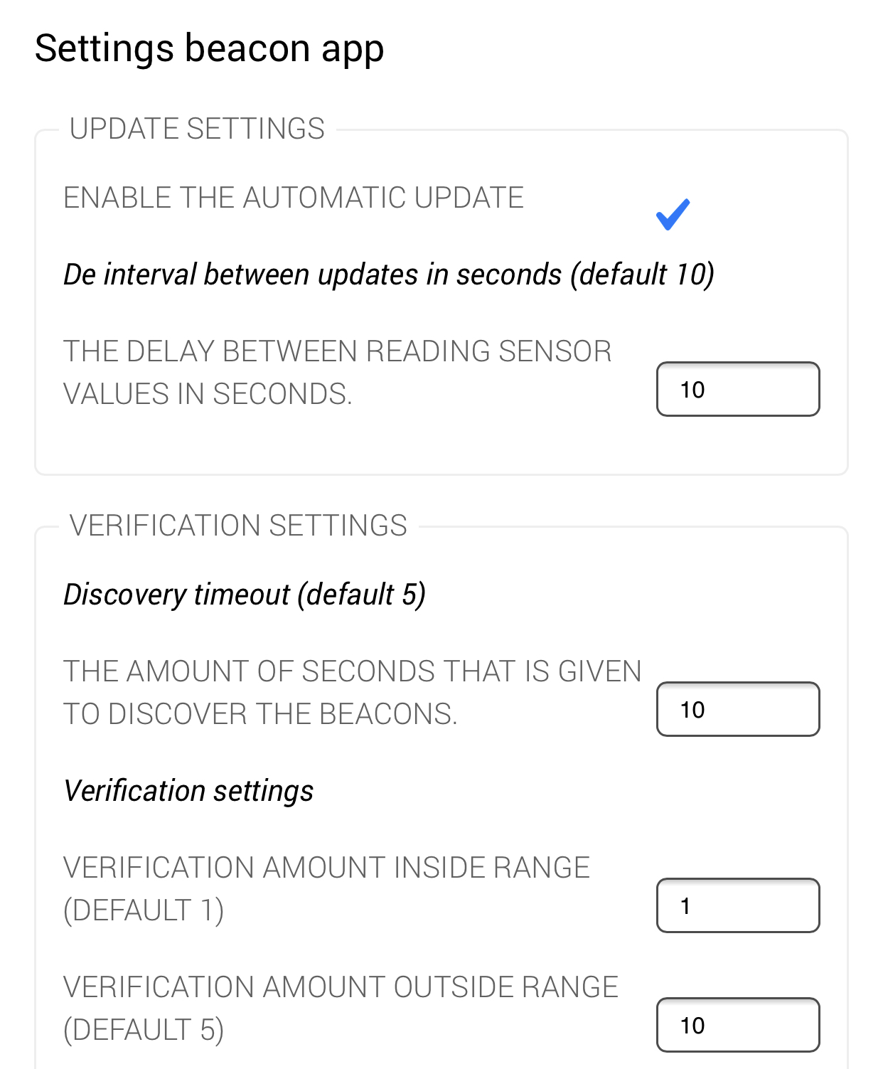

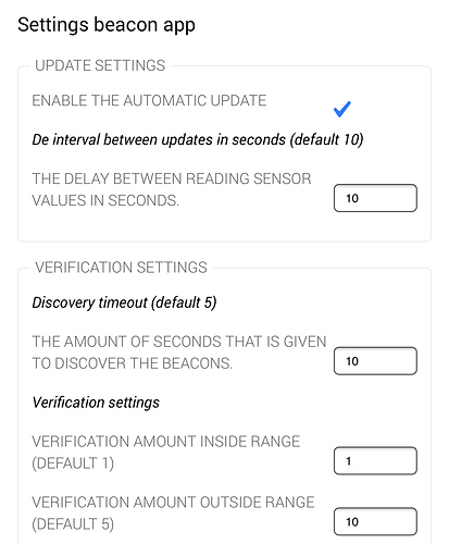

Frage 2: Meinen Beacon habe ich an einer Tasche angebracht. Die Tasche befindet sich üblicherweise in 4 Räumen auf derselben Etage wie Homey. Bisher hatte ich keine Empfangsprobleme. Die Reichweite habe ich aber nicht wirklich ausgetestet.
Das hier sind aktuell meine Einstellungen und ich hatte keine “Aussetzer” mehr:
