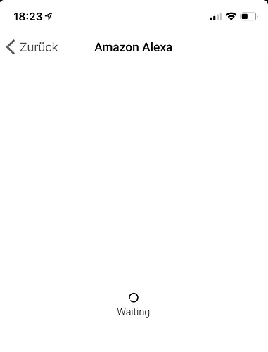

Bei mir hat es nach ein paar Tagen Alexa auch die Sprache verschlagenen
Kann mich auch v NH ach dem trennen nicht anmelden
Ich weiß echt nicht was ich falsch mache! :crazy_face:
Bei mir tut alles nutze die TTS Funktion sehr intensiv.
Neu Anmeldung ist fertig
Jetzt gehts wieder
