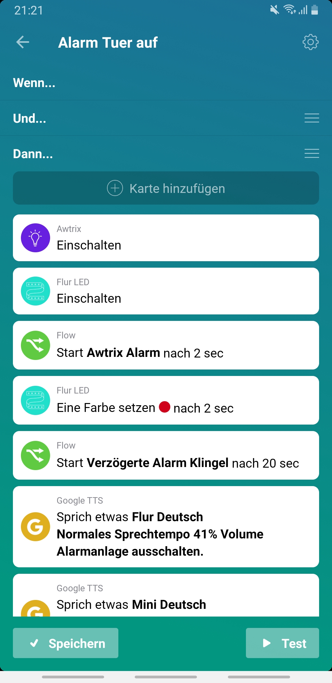

Hallo zusammen,
ich bin ein wenig am rotieren da ich es nicht hinbekomme und meine Frau so langsam das heulen der Sirene nervt
Ich habe zu Heimdall einige Flows angelegt:
- aktivieren, stellt den Überwachungsmodus auf “Überwachungsmodus stellen Aktiviert”.
2 deaktivieren stellt -wenn man ihn ausführt- auf “Überwachungsmodus stellen auf Deaktiviert”" und Schaltet die Sirene aus. Bedingung ist das der “Überwachungsmodus ist Aktiviert” ist. - Die Alarmmeldung geht an wenn der “Alarm ausgelöst” und der “Überwachungsmodus ist aktiviert” ist. Hier sagt er dann an das nach 10 Sekunden ein Alarm ertönt. Sie Sirene wurde als Gerät mit einer Verzögerung von 10 Sek. hinzugefügt.
Was ich hierbei nicht hinbekomme:
Wenn der Alarmstatus aktiv ist soll nach dem auslösen die o.g. Ansage kommen. Mit einer Verzögerung von 10 sek. soll dann der Alarm ertönen. Stellt man aber vor dem ertönen der Sirene den Überwachungsmodus auf deaktiviert, so soll sie erst garnicht angehen.
Hier hakt es dann und sie geht trotzdem an
Ich habe versucht was sinnvolles im Forum zu finden, komme auch auf das Thema Alarmverzögerung, checke es aber nicht wie ich das in den Flows unterzubringen habe.
Vielleicht hat ja jemand ein ähnliches Konstrukt und kann seine Flows mal aufzeigen.
Vielen Dank
Gruß Maik

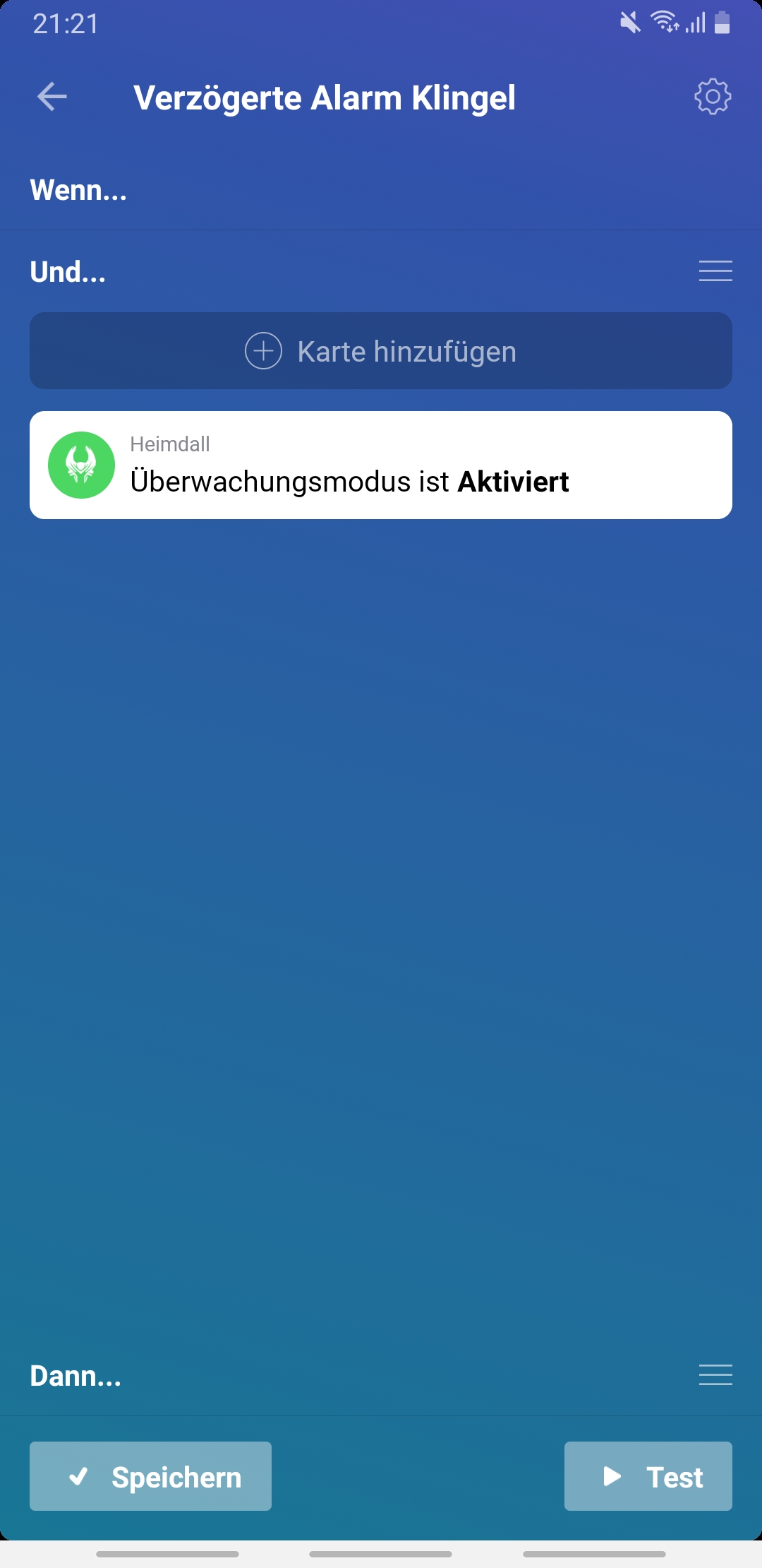

manchmal ist die Lösung so einfach das man sie nicht sieht. Ich habe lediglich einen weiteren Flow angelegt
