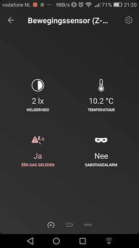

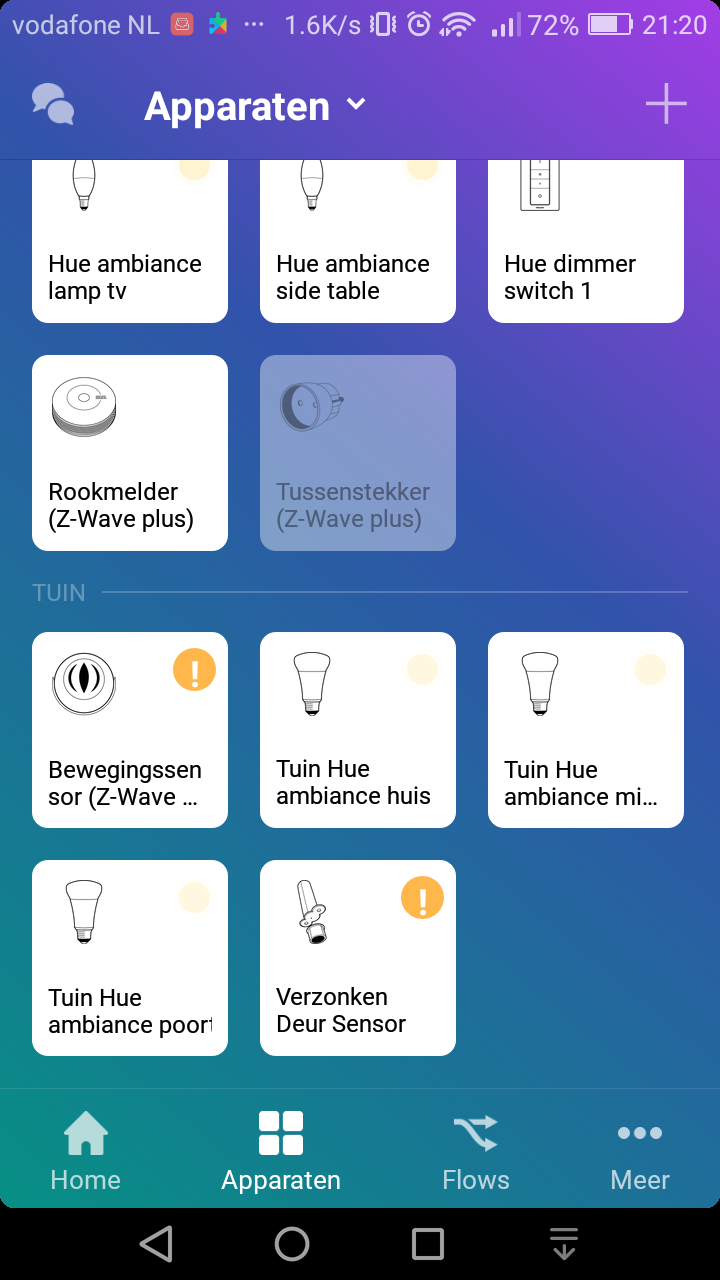

Goedenavond allen,
Anderhalve maand terug heb ik een homey aangeschaft. En ik moet zeggen dat ik het een geweldig apparaat vind… Nou heb ik alleen sinds een week ofzo dat er wat alarmen actief blijven. Van fibaro blijft de motionsensor alarm geven en van aeotec heb ik een deursensor die ook actief blijft…
Screenshot_2019-03-27-21-20-26
Zijn er mensen die hier ook wel eens last van hebben gehad?
Groeten Bram

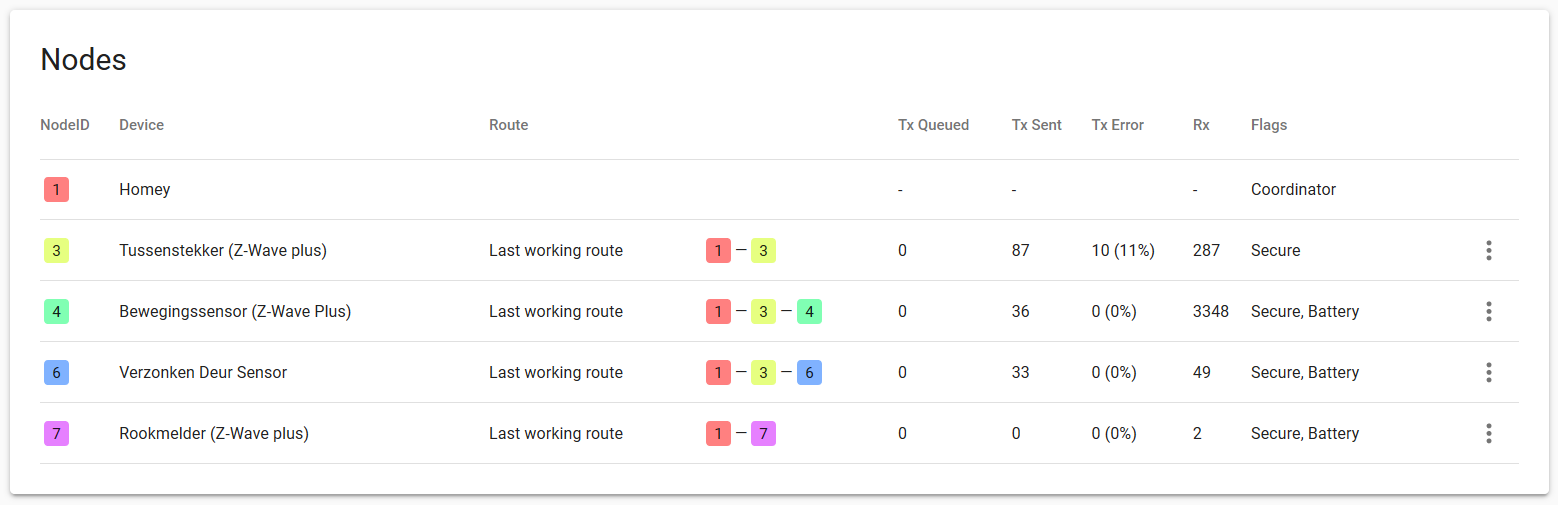

Kun je eens een screenshot posten van je zwave netwerk
Is dit wat je bedoelt?
Wat zie je als je hier op klikt https://developer.athom.com/tools/zwave
Op de ipad zag ik niks… maar op de telefoon krijg ik dit
Wel interessant trouwens die developer omgeving… moet ik me eens even in gaan verdiepen
Daar zou per device een ‘route’ moeten staan. Nu is belangrijk om te weten. Hebben die devices die fouten geven een route direct naar homey of andere apparaten.
Daarna is natuurlijk de vraag wat de afstand is tot homey en of er veel muur tussen zit.
Via de telefoon is inderdaad niet ideaal… ik wist niet dat je zo veel dingen kon bekijken via de developer page. Die routes zijn inderdaad wel interessant om te volgen… ik moet wel eerlijk bekennen dat de alarmen “opeens” weg zijn. Nu reageren ze weer hoe het hoort, maar voor volgende keer weet ik even waar ik naar kan zoeken

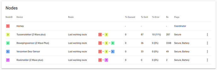

Dit is overigens hoe de routes lopen… ze lopen dus inderdaad via de wall plug van fibaro. Misschien dat daar dan de fout in zat
In ieder geval bedankt iedereen voor de feedback :+1::+1:
Zo te zien zit het probleem in je tussenstekker. Die heeft 11% errors op TX. Dat is niet goed en kan heel goed betekenen dat er signalen worden gemist. Zit die stekker wel dicht genoeg bij je Homey?
Ja viel me ook al op inderdaad… De tussenstekker zit maar drie meter bij de homey vandaan. Ik ga hem zo even dichterbij plaatsen!

Op dit moment werkt alles weer als een zonnetje. De developer geeft ook 0 Tx Errors aan, waardoor ik het gevoel heb dat de tussenstekker de problemen gaf.
Begint de Homey de tx/rx trouwens elke dag opnieuw te tellen, of alleen wanner hij opnieuw is opgestart?
De tussenstekker heb ik trouwens nog geen andere plek gegeven. Want nu ik regelmatig op de develop page kijk heb ik ook een beetje gevoel wat er in mijn zwave netwerkje gebeurd… wat wel bijzonder is dat mijn rookmelder die 20cm naast de homey ligt nu ook via de tussenstekker communiceert. Dus lijkt mij toch dat het netwerk een keer opnieuw is opgebouwd.

Daarnaast heb ik afgelopen dagen via dit forum een hoop dingen geleerd waar ik het bestaan niet vanaf wist. Vooral de routes icm tx/rx van het zwave netwerk vind ik fantastisch. En wat mij hier opvalt is dat alle zwave sensoren via de wall-plug naar de homey lopen. Ik had al eerder ergens gelezen dat iemand een hoop problemen had en die heeft opgelost door een wall-plug te gebruiken. Dus misschien kan dit voor jou ook een oplossing zijn?
