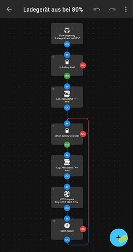

Ich verwende Automate als HandyApp.
Da kann man schöne Abläufe basteln. Hier mal ein Beispiel zum Ausschalten eines Plugs bei >80% Akkustand.
Homey wird hier per Webhook aufgerufen.
In Homey kann man dann auf den Webhook reagieren.
https://homey.app/f/Eo1TT3
Das funktioniert natĂĽrlich mit jeder Automatisierungs-App, die den Ladestand lesen und http Requests senden kann.
