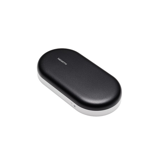

Ik heb even gekeken naar de mogelijkheden van de Netatmo thermostaat. Het lijkt erop dat de thermostaat zelf niet instaat is om een airco aan te sturen zonder ook dit apparaat aan te schaffen:
Echter wat je wel kan proberen is de Vthermo app te installeren. Dan kan je vervolgens een virtuele thermostaat aan maken waarbij je de optie (reverse switch) aanzet zodat je hem kan gebruiken om te koelen. Vervolgens kan je 1 flow maken die simpelweg de ingestelde termperatuur van de netatmo thermostaat doorzet naar je virtuele thermostaat.
”als de ingestelde temperatuur is verander (netatmo thermostaat)→ stel temperatuur in (vThermo virtuele thermostaat)”
De virtuele thermostaat regelt dan het aanzetten en uitzetten van de airco op basis van een hysteresis.
