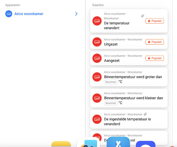

in dit geval bedoel je dan de doeltemperatuur? maar die kan ik niet aanpassen toch?
krijg deze mogelijkheden als ik ALS klik b bij de airco zelf

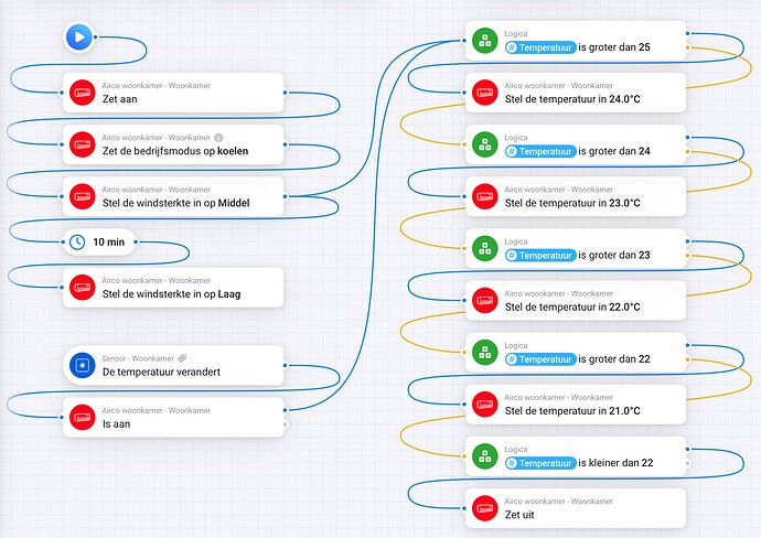

Deze begrijp ik, maar betekend dat ook dat ik de ā€œieder half uurā€ kaart klakkeloos kan vervangen door deze ā€œde temperatuur verandertā€ kaart en de rest laat staan? gaat niet werken toch of vergis ik me?
Hoort de tag ā€˜Binnentemperatuur’ bij dezelfde airco als van het kaartje ā€˜De temperatuur verandert’? In dat geval kun je inderdaad de ā€˜Elke 30 minuten’-kaart vervangen. De flow wordt dan bij iedere verandering in temperatuur uitgevoerd.
inderdaad kan ik die ook meten op de airco zelf maar ok op een sensor bij het zitgedeelte in de woonkamer, ben weer iets wijzer, dankjewel allemaal, ik sluit mijn vraag, mocht ik vastlopen kom ik er op terug, fijne. zondag!

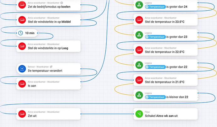

Ik heb ff een thermostatcard mibruikt maar dir zou je verkort kunnen doen:
ook een mooie zo, wacht even af hoe de huidige na de verandering werkt, kan ik altijd naar deze kijken. thanks!
Deze flow regelt de temperatuur altijd naar 21 graden.
Stel de begin temperatuur is 27 graden dan:
Na 1x 30 minuten wordt de temperatuur ingesteld op 24 graden
Na 2x 30 minuten is het 24 graden en dus wordt de temperatuur ingesteld op 23 graden
Na 3x 30 minuten is het 23 graden en dus wordt de temperatuur ingesteld op 22 graden
Etc..
Nee hoor, de sensor zit ver van de unit in het zitgedeelte en meet de werkelijke temperatuur aldaar, omdat de fan op laag gezet is na 10 minuten blijft de temperatuur redelijk stabiel, de airco koelt precies 1 tot 2 graden lager dan de buiten temperatuur en dat is prettig en gaat zo langzaam naar beneden, wordt het onder de 22 graden schakelt de airco uit. Prima! De 30 minuten zijn weg trouwens hij reageert nu op de werkelijke temperatuur in de ruimte en past de temperatuur van de airco bij verandering van temperatuur aan.

De flow start iedere keer als de temperatuur veranderd. Maar stopt direct op basis van de ā€œEN airco is aanā€ kaart.
Maar zoals al door @mike1233 gezegd, dat is geen grote belasting voor homey.
Als je je zorgen maakt over de belasting kan je flows ook volledig uitschakelen.
Dat is denk ik waar @Gerard_Krol aan refereert
Waar ik nog aan denk is bij de airco in de slaapkamer, niet deze dus, op een bepaald tijdstip en bij bereiken van een bepaalde temperatuur het koelen uit te schakelen en in ventilatie stand te laten zetten en dat zou misschien een mooi moment zijn om de flow die dit allemaal in gang zet te stoppen? zijn er mensen die dit al doen?
de flow stoppen kaart heb ik erachteraan geplakt, dank!
