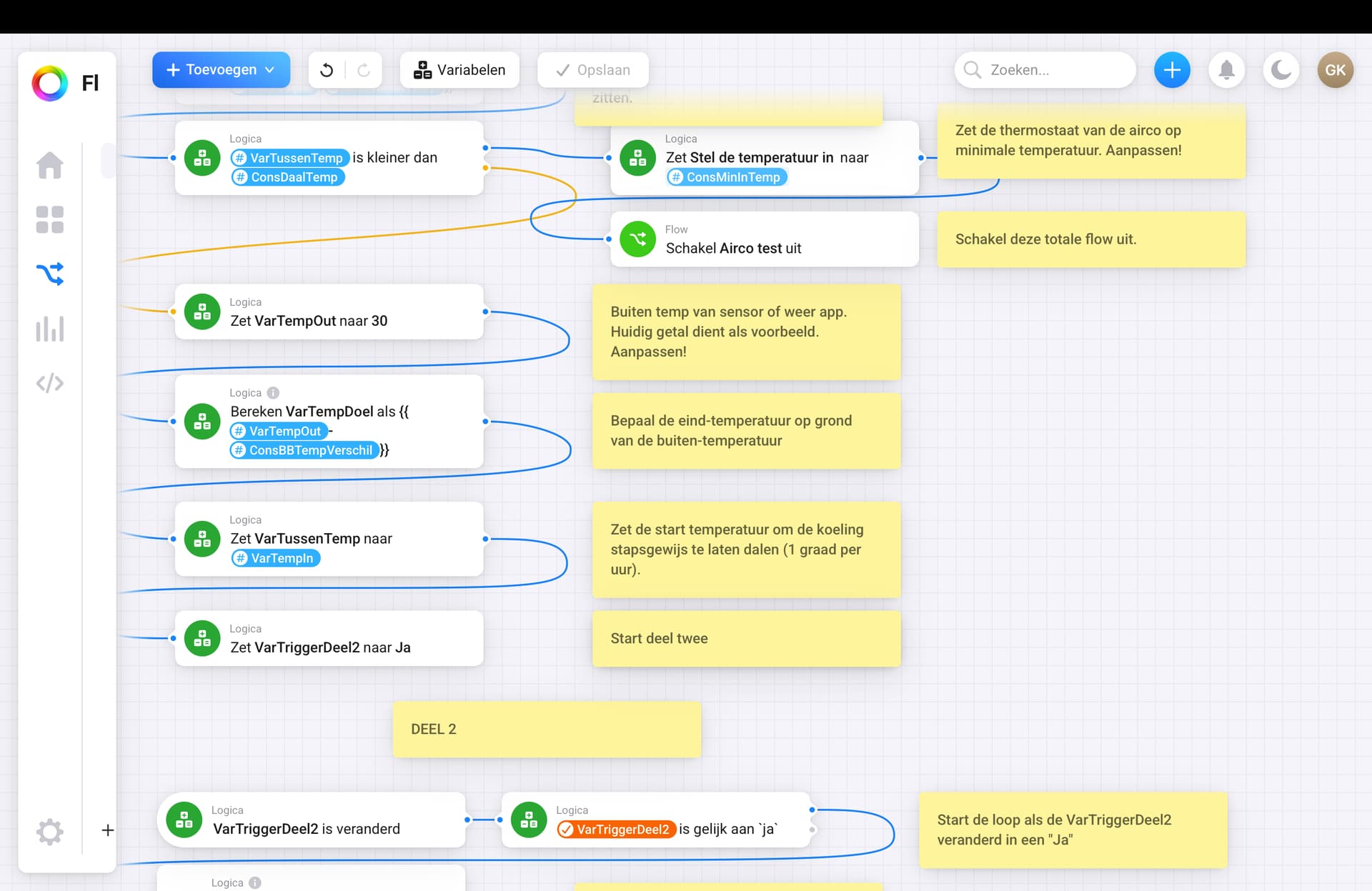

Beste Theo, als je A zegt moet je natuurlijk ook B zeggen. Toen ik even snel naar je huidige oplossing keek, dacht ik dat dat allemaal wel even wat efficiënter kon. Vandaar dat ik ik reageerde met de optie om alleen je deel twee van het huidige programma te verschuiven naar een eigen flow pagina. Nu staat hij immers de hele dag de temperatuursensor uit te lezen en dat is niet echt slim. Daarnaast kun je natuurlijk in dit stukje programma beter eerst controleren of de airco aanstaat en pas bij een ja de temperatuur controleren en in actie gaan. Maar omdat je snel reageerde heb ik ook even gekeken naar de gehele oplossing. Nu zit ik even met het volgende punt. Momenteel geef je aan dat de zaak is opgelost en je eigenlijk gewoon achterover kunt leunen. Je bent tevreden met wat je nu hebt en elke econoom zal adviseren om hier geen extra tijd meer in te investeren. Echter als programmeur krijg je met de geproduceerde oplossing wel vreselijk veel jeuk. Dus wat zullen we gaan doen? Wil je tevreden blijven, dan doen we niets of wil je ontevreden worden omdat je weet dat dit beter kan en vervolgens de boel verbeteren waarna je weer tevreden zal worden met de nieuwe situatie . Netto schiet je dus eigenlijk qua gevoel niets op. Dus zeg maar wat je wilt. A. De boel laten voor wat het is. B. De boel opnieuw analyseren en een mooi stukje programmeren. Ik hoor het wel. Groetjes Gerard

Deel 2 (een beetje laat, maar ik zit momenteel vakantie te vieren op de camping)
Voordat we starten met programmeren, is het slim om eerst even de regels vast te stellen.
De bedoeling van ons programma is om een aangenaam binnenklimaat te creëren.
Dat aangename klimaat is afhankelijk van enkele parameters:
  1. De binnen-temperatuur
  2. De buiten-temperatuur
  3. De relatieve vochtigheid binnen
  4. De beweeglijkheid/snelheid van de lucht stroom om de aanwezige personen
  5. De temperatuur daal/schommel snelheid
De regels:
  1. Het verschil tussen de buiten-temp en de binnen-temp mag niet te groot zijn. Het geadviseerde temp verschil ligt rond de 3 graden.
  2. De binnen-temperatuur mag niet zakken onder een vastgestelde waarde. In dit voorbeeld stellen we dit vast op 21 graden.
  3. De temperatuur daalsnelheid bedraagt maximaal 1 graad per uur ofwel 0,1 graad per 6 minuten.
  4. We negeren in eerste instantie de relatieve vochtigheid en de instelling van de ventilator inzake de luchtstroom
Onderstaande variabelen eerst aanmaken
Benodigde numerieke variabelen:
  1. Voor de binnentemperatuur in graden Celsius: VarTempIn ( meten )
  2. Voor de buitentemperatuur: VarTempOut ( meten )
  3. Doel temperatuur binnen: VarTempDoel ( = VarTempOut - ConsBBTempVerschil )
  4. De nieuwe tussentemperatuur: VarTussenTemp ( = VarTussenTemp - ConsDaalTemp )
Benodigde constanten:
  1. Gekozen binnen- buitentemperatuur verschil: ConsBBTempVerschil ( = 3 )
  2. Minimale binnentemperatuur : ConsMinInTemp ( = 21 )
  3. De temperatuur daalsnelheid in graden: ConsDaalTemp ( = 0.1 )
  4. De frequentie van de aanpassing van tussentemperatuur in minuten: ConsFreqTussenTemp ( = 6 )
Benodigde Ja/Nee variabelen
  1. VarTriggerDeel2 (Nee)
Tijdelijke te vervangen variabelen:
  1. “Stel de temperatuur in” (Deze tijdelijke variabel moet vervangen worden door de variabel met de zelfde naam denk ik, die de airco thermometer bestuurt.)
Zie vervolgens de voorbeelden van mijn beeldscherm afdrukken.
Mijn voorbeeldcode moet je inschakelen en vervolgens starten met de code waarin je kijkt of de airco wordt gestart en je de zaken regelt als de snelheid van de ventilator en dergelijke. Dit starten en inschakelen doe je natuurlijk aan het einde van deze code.
Succes,
Gerard
