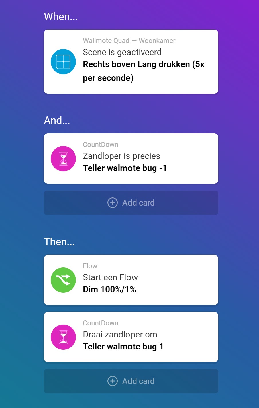

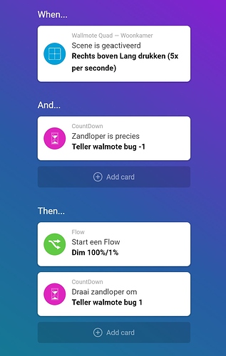

Tot de bug is verholpen heb ik een workaround verzonnen om de Wallmote toch goed te laten werken.
Ik post die maar even hier, misschien heeft iemand anders er nog wat aan.
Wat ik gedaan heb is een teller gemaakt die zorgt dat de flow maar 1x per sec gestart kan worden.

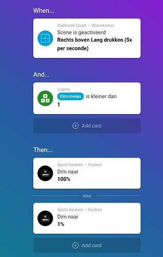

Het probleem wat je gemeld hebt is geen bug maar eerder een feature. Dit kun je bijvoorbeeld gebruiken om een logische waarde aan te sturen waarmee je vervolgens een lamp dimt. Dit wordt ook duidelijk doordat er tussen haakjes (5x per seconde) staat, wat duidelijk maakt dat deze actie maximaal 5x per seconde de flow start.
Vreemd verhaal. 1x een flow starten door lang drukken is dus niet mogelijk.
Ik ga in ieder geval voor iets anders kiezen
