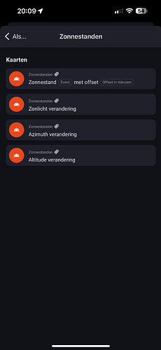

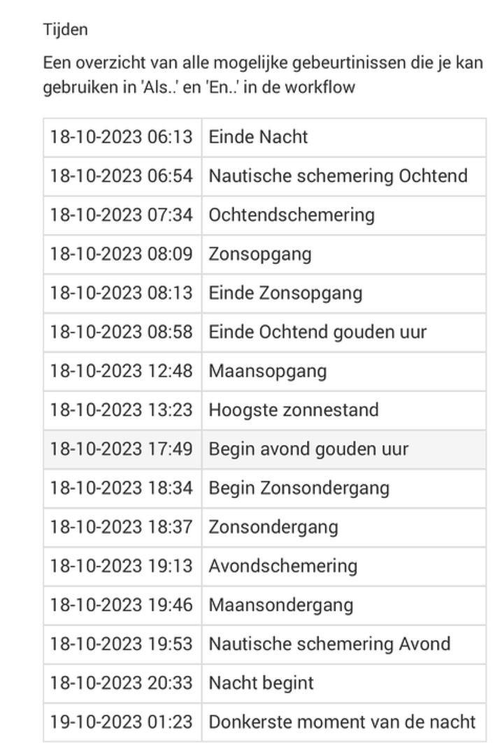

Maar ik kom er niet uit zonnestanden app geeft aan zonnestanden event met offset in … min maar welk event kies ik nou ? hoeveel min in de offset ?
wat betekenen al die events ? welke is het beste ?

KEUZE EVENTS
KEUZE als ik kies ALS en dan app zonnestanden

Er zijn inderdaad veel factoren die je onbewust gebruikt als je zelf beslist de lampen aan te doen. Zelf heb ik nu de simpele Zonnestanden als basis. Ik gebruik het event Begin avond gouden uur zonder offset. Die werkt best aardig door het jaar heen.

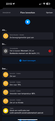

wat ik merk als ik bijv een flow aanmaak met tussen en in (zie foto) aan doet ie niks en geeft die bij test rood uitroep teken ipv groen vinkje ?
@mralbert Dat hij nu niks doet zou misschien kunnen omdat de tijd die je hebt ingesteld over 2 dagen loopt. Dat geeft soms wel eens problemen.

Als je het kaartje veranderd naar “het is niet tussen Donkerste moment van de nacht en moonset”.
Wat gebeurd er dan?

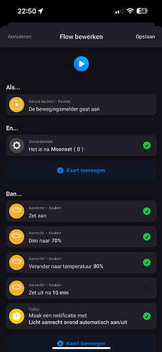

Als ik dat verander zie foto doet ie het !
Maar wat bedoel je met tijd over 2 dagen ? Die begrijp ik niet zou je me dat uit kunnen leggen ?
Je gebruikt dan een tijd van bv 17 oktober en een tijd van 18 oktober.
Want het donkerste komt nog en dat is morgen pas.
Als je de flow maakt van het is niet tussen… dan blijft het een flow over alleen 17 oktober.
Dit kan soms ook voor komen als je een flow maakt met “de tijd is tussen 22:00 en 2:00.
Maar dat hoeft niet altijd problemen op te leveren.
Dan maak je de flow"de tijd is niet tussen 2:00 en 22:00”.
Maar je hebt de flow nu alleen met Het is na moonset en niet Tussen Donkerste moment en Moonset.
Probeer die ook eens.

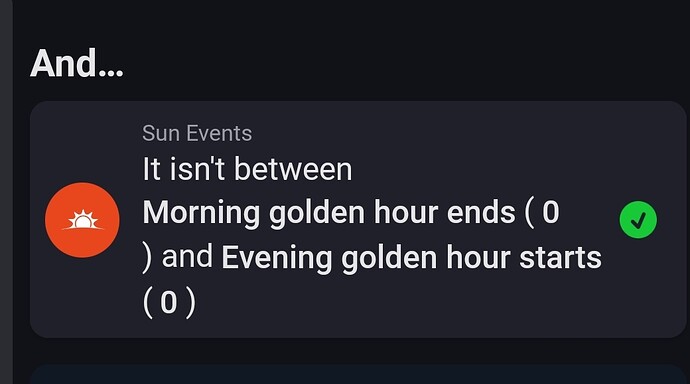

Kijk naar het onderste plaatje met het vinkje, Albert.
Speciaal voor jouw situatie gemaakt.
Hij is dus op dit moment geldig, en overdag niet
Niet tussen Einde Gouden uur en Begin Avond Gouden uur.
Het is dus niet tussen 8:58 en 17:49.
Dus om 17:50 is het er niet tussen dus is het waar, dus gaat de lamp aan.
